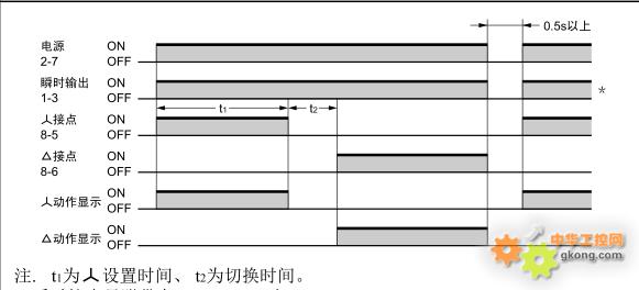

#12楼
回复 #8楼 pan_xiansheng
这样的电路是把命运交给了器件的品性
好的电路用专用星角定时器,或用2个定时器组成
请看专用定时器时序图
