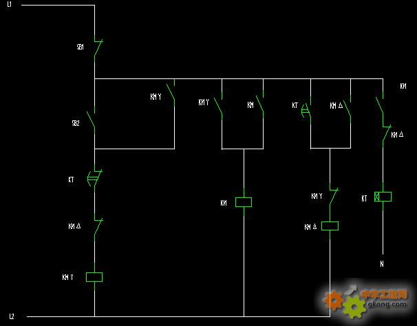

时间继电器是220V接触器380V的星三角启动。这样控制可以吗?请各位师傅指导一下!

忘记上图了!现在上传!

发表于:2018/11/15 8:37:10
回复 #2楼 jxjszhangyu
完全可以啊

发表于:2018/11/15 8:57:50
只要时间继电器与接触器能正常工作,那有什么不可以的?只不过一般选择器件都会尽可能使用一致的控制电源电压等级。

发表于:2018/11/15 9:19:40
可以,24V的时间继电器都行。线路对就可以。

发表于:2018/11/15 10:30:05
可以,但是他人维护没有图纸会不细心就好出错。

发表于:2018/11/15 20:52:04
没问题的,可以用,不过检修时一定要注意。

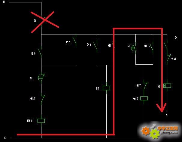

在系统中,尽可能的不用两种电压,有可能会产生寄生回路,就楼主的电路来说,在电路工作时,当SB1断开,理应所有的继电器全部都断开,但本人认为:此时电路却通过L2、KM线圈、KM常开(2个),流入KT时间继电器,即电路将继续保持吸和。
同理,电路也可由L2、及其他触点流入KT时间继电器。
寄生回路路径如以下红线所示:

以下是引用pan_xiansheng在2018/11/15 21:32:48的发言:
寄生回路路径如以下红线所示:
[此贴子已经被作者于2018/11/15 22:03:06编辑过]
很可能出现这种情况。我之前做过一个运输皮带的柜子,里面380v的接触器,配了220v的综合保护器,结果调试时发现,接触器无法吸合。而综保却有电,并且处于保护状态。
而综保原来设计时,和接触器线圈通过综保内部常闭后并接,因为电压不同,一根另外接到零线上,一个接到线圈一端,结果出现上述情况。
应急处置时,接到零线一端的又串接了接触器辅助常开触点才解决问题。
