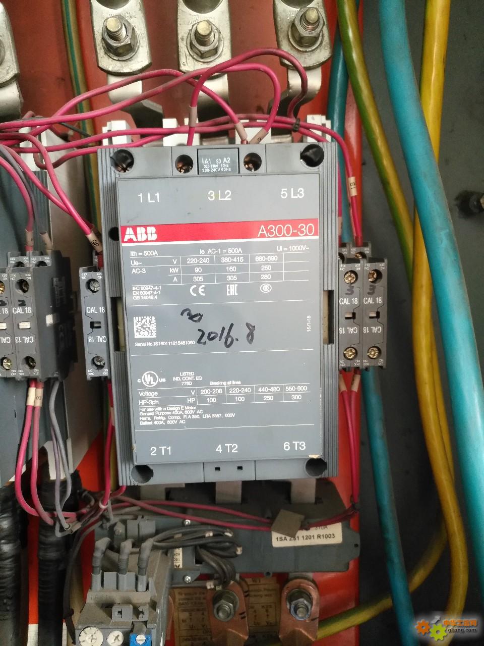

前几天我们的空压机电机烧了,接触器也粘住了。ABB的接触器价格不便宜啊,丢掉可惜啊!有没有修理的可能?记得以前的大接触器是有零件卖的,大家都是咋处理这种情况的?触点打磨感觉不靠谱,有没有触点购买的渠道或者是维修渠道?

施耐德、正泰等接触器触头,线圈等是可以单独购买的,ABB的没用过不知道

我们卖的三菱的低压多数都不维修的,这个价格太便宜,有的来回各快递费用都可以买一个了。

查了下样本,A,AX,AF系列接触器样本,主要附件中都没主触头这一项。

打死我都不信,几百A的接触器,买个触点的钱+快递费比整个贵?

不会dashing滴。。。有些个接触器确实很贵的,比如AB、西门子的,尤其是伺服之类的驱动器内部的特定型号的接触器,贵。。。

不一定能买到
可以这样,买个新的,拆下相应件装上不就修好了嘛

好主意,然后新的就放着等增值

这个触点可以单独买,我们公司的空压机也是用的ABB的按触器。单独买过触头。但不是我买的。我们只是使用

买配件不如买新的,旧不当备品以后拆配件用
