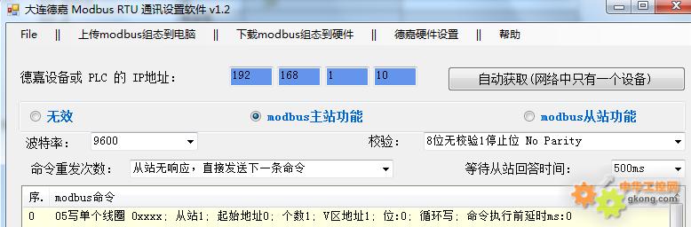

实现功能:将远距离3到8公里的一台M02型PLC数据,通过无线数传电台,用Modbus RTU方式传输到另一台M02型的PLC中,并通过网线连接到总控室的上位机WinCC、组态王中。
主要硬件:大连德嘉M02型PLC(兼容S7-200、内嵌 Modbus RTU 模式(填表式编程、比西门子简单)、可使用STEP7-MicroWIN/STEP7-MicroWIN SMART编程);
无线数传电台(型号:AS32-DTU-1W),注:无需手机卡,数传电台的参数配置默认缺省就可以,默认参数:波特率:9600,校验位:None
软件配置:大连德嘉Modbus RTU通讯设置软件
无线数传电台配置:波特率:9600;校验位:None

从站(A点)M02型PLC内嵌Modbus相关参数设置如下:波特率:9600;校验方式:8位无校验、1停止位、No Parity;Modbus从站地址:1,并下载Modbus组态到硬件。
主站(B点)M02型PLC内嵌Modbus相关参数设置如下:波特率:9600;校验方式:8位无校验、1停止位、No Parity;命令重发次数:从站无响应,直接发送下一条命令;等待从站回答时间:500ms;并下载Modbus组态到硬件。
主站方式设置Modbus命令,一共可以添加64条命令,而且是从上往下循环执行的方式,这里都是填表(非编程)的方式实现Modbus通讯。
注:等待从站回答时间一定要设置在400ms以上,一般都设置为500ms,如果要是太快的话,可能数据传送不过来。
