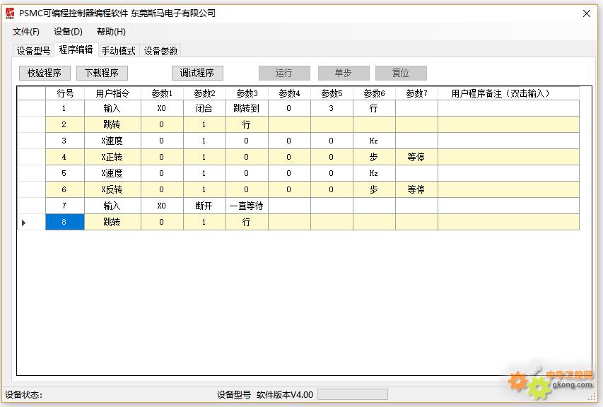

1. 案例:输入按键控制步进电机正转、反转。
1) 实现功能:要求输入 X0 接一个按钮开关。开关闭合一次电机以 1000 Hz 的速度正转 1000 步。再以1 1000 Hz 的速度反转 1000 步。停止。等待再次开关闭合,重复上述过程。
2) 接线方法:输入X0接开关按钮的一端,开关的另一端接到公共端XCOM。PUL-连接步进电机驱动器PUL-,DIR-连接步进电机驱动器DIR-。
3) 程序清单:

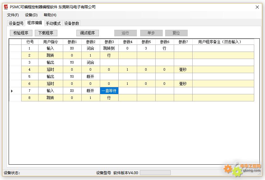

2. 案例:输入按键控制电磁阀、气缸等。
1) 实现功能:要求输入 X0 接一个按钮开关。开关闭合,电磁阀闭合,延时100ms,电磁阀断开,延时100ms。再次开关闭合,重复上述过程。
2) 接线方法:输入X0接开关按钮的一段,开关的另一端接到公共端XCOM。电磁阀一端接24V,另一端连接Y0。
3) 程序清单:

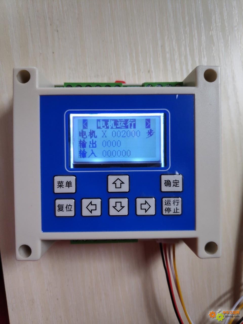

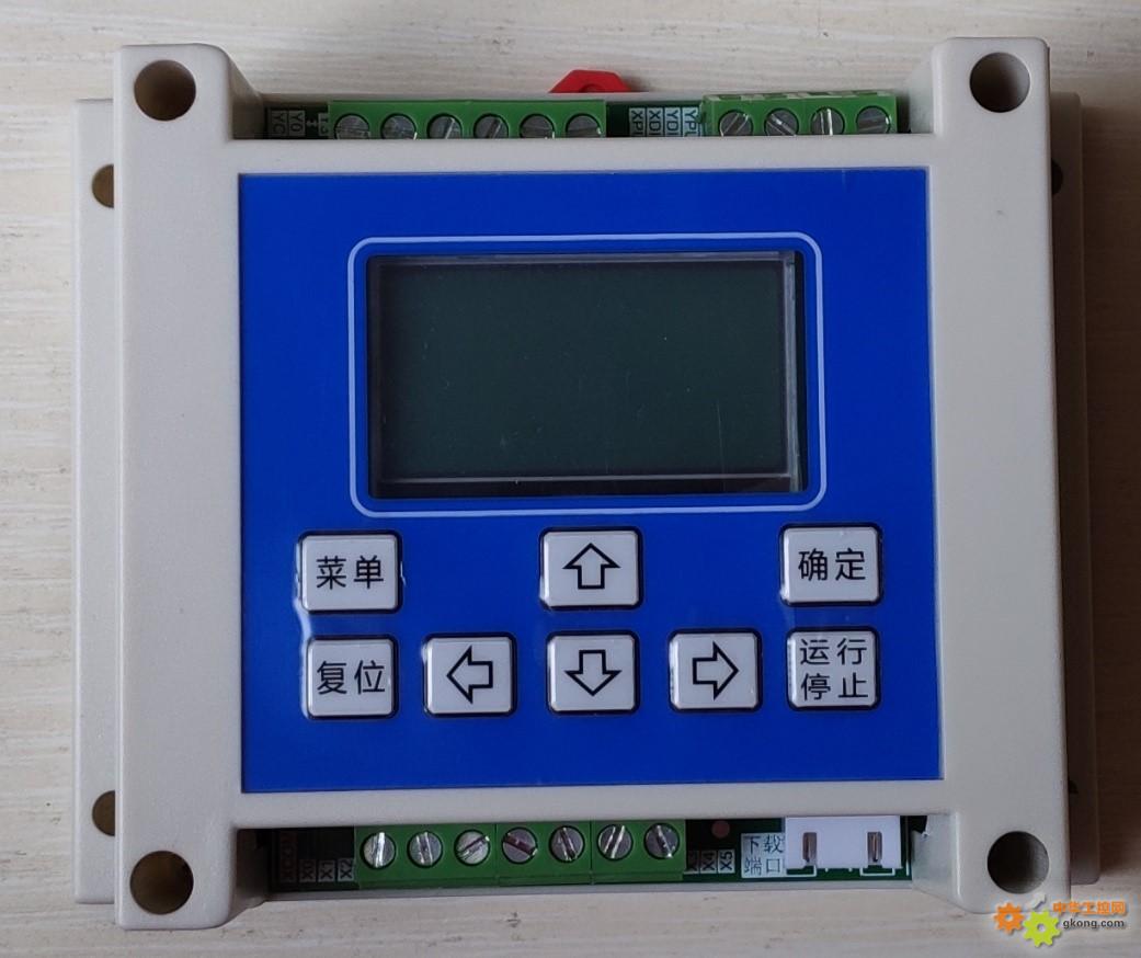

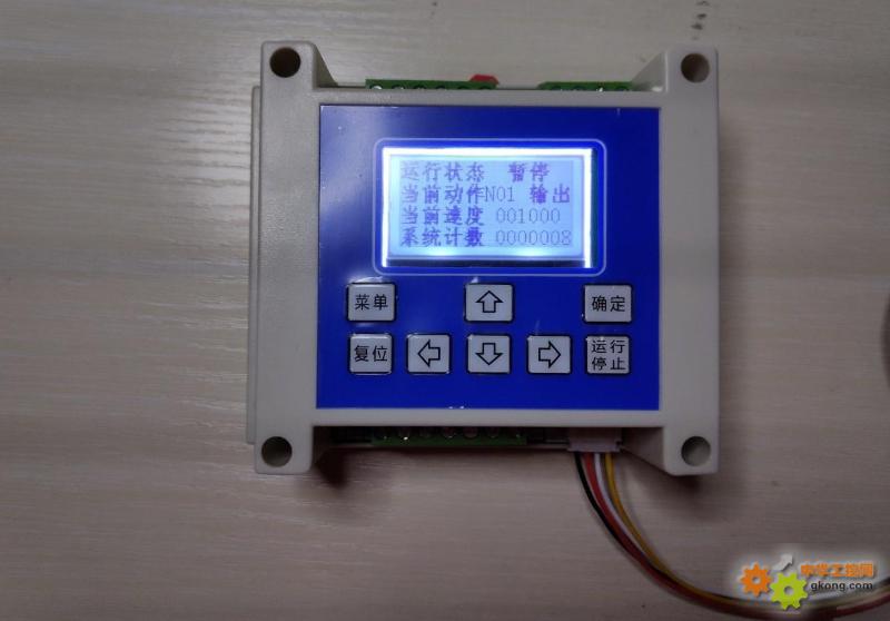

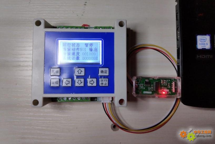

                                  图片展示
