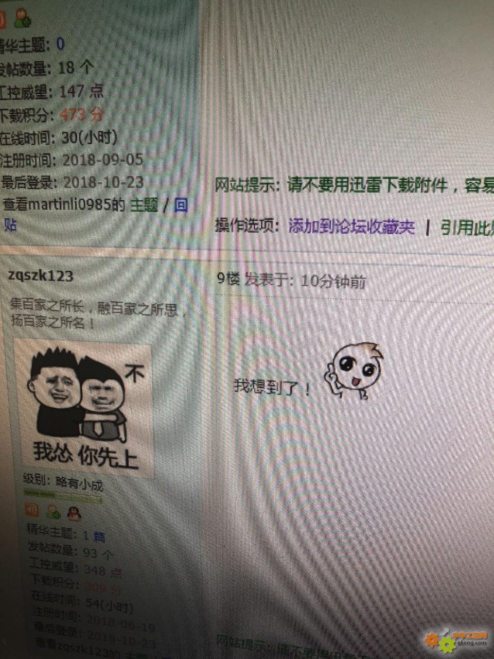

谁做过离散思维编程的?国外好的设备见过,没有见过程序!自动切成手动后,不管怎么动作,恢复自动后,各个机构又自动恢复到之前的状态接着往下做,不用手动将之前的机构动作回来!

买个富士PLC,然后我来教你如何写这类程序。
无非就是保留切换前的参数,类似于早先讨论的暂停功能,区别仅仅是暂停只是保留参数,并不进行位置不对而进行的矫正。

我已经写好了,谢谢了

以下是引用zqszk123在2018/10/23 11:02:20的发言:
我已经写好了,谢谢了
10分钟前刚想到就写好了,也是来套思路的?

哦,楼上说的那个贴,这里我搬一下砖:
回复1:哥說的離散思維沒聽過也沒看過,不過步進也能做到哥說的需求
楼主:步进很难做到,要卡各种各样的条件很难考虑的周全!
回复2:在切换为手动的时刻,把当前设备所有状态保存,切回自动时再读出保存的状态,接着做,类似中断压栈出栈。不知道行不行。
楼主:这里会牵扯到一些步序的先后,比如气缸要先动作到上定位,伺服再动作到某个位置,气缸再下来,伺服再动作到某位置,等等........我们只知道先前的状态是不可以的,要根据当前的状态按照一定的步序回去原来位置!
楼主:我在想,我们能不能不考虑步序,跳出这个思维!用其他方式去实现
回复3:这个就是单个动作卡位,不在手动与自动这边,做在输出这边,复位时就会安自动复位。
回复4:想從之前的步序開始動作,也是需要回復的不是嗎?
想要回復也是需要判斷的
楼主:我想到了。。。
