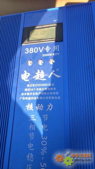

有哪位老师用过这种节电器吗,说一说

这种类型的

又是骗人的东西。

可以先了解其节电原理;再看其宣称的效果有无言过其实,有无前提条件,等。

对于目前电网普遍谐波加大了,而谐波会在电机类负载产生负序力矩——说白了就是谐波专门干抵消基波转矩的坏事!!这样会导致输入电流加大有功耗损加大,还有就是谐波会抵消补偿电容器补偿容量,如果是这类工作原理,节电效果会有但是实际成果就是不定,另外就是中国厂家一贯的吹嘘

拆开看看,里面应该是电容器,原理就是补偿功率因素,减少无功功率,但是这么小,又不是智能补偿,能有多大作用呢

现在的用电器从制作上已经把节能做的很好了,所以所谓的节电器基本没有效果,即便有也是效果甚微。

我也是很疑惑,昨天有人来推销,这一个要12000元

看说明书描述好像是改善用电质量,滤除谐波

提高功率因数的装置?这个对民用没什么效果,对工业有一定的好处,提高功率因数,可以得到适当的奖励。
