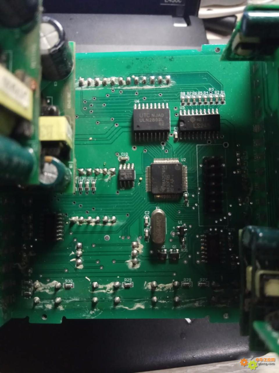

如图所示,看起来这不像是数码管坏掉不亮,好像是该亮的亮,不该亮的不亮,是不是某个芯片坏掉了。如何检测。我查了下 ULN2803L UTC八位达林顿好像是控制数码管的。不知道是不是它坏掉了、

该亮的亮?不该亮的不亮?
2803不容易坏,怀疑的话,可以测一下输入脚电平.估计是2803下面那个主芯片问题或者程序跑了.
也可能这是在设置状态,显示的一些设置码.

温控器?没有接传感器?,找个说明书看看。

可以用万用表检测一下。先找到com脚,然后用表笔依次其测他脚。打到二极管档。如果亮证明是好的。有可能是驱动芯片问题。不亮就是数码管问题。

既然说,该亮的,不该亮的不亮,如何确定的?
先找到图纸,看其控制的要求,或许它不是简单的数码显示,可能还要有同步,选通等信号。

从你找的图片来看,245也应该怀疑,可以测量下电压值,判断一下。
