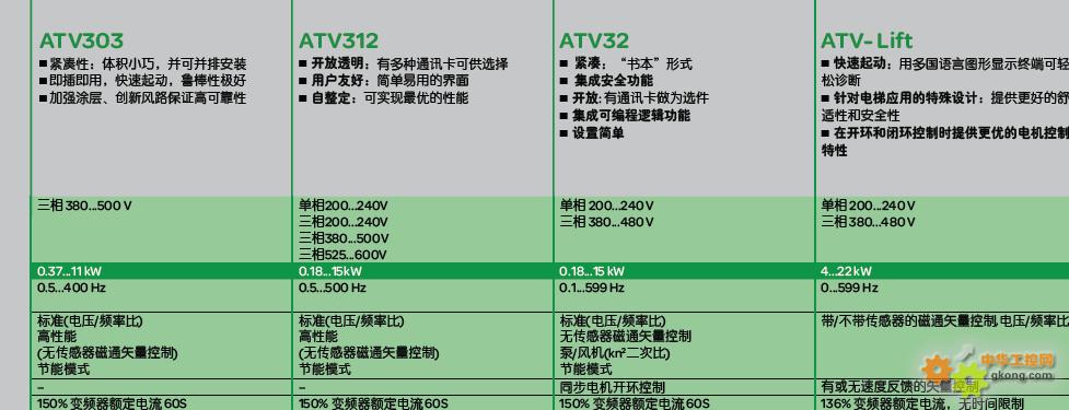

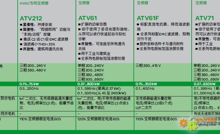

abb的ACS880可以关注下。
施耐德参考下图片。

谢谢楼上这位还耐心去贴图了。表情
这两天查询了下ACS510变频器输入的最高电压是480V,正泰微断DZ47系列的正常工作电压为400V~,施耐德的微断能承受的最高峰值电压为480V。
