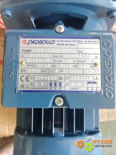

为什么这个电机的相三角型接法220V而星型接法反而380V?

这是电机
此帖发自论坛手机版

没错,是这样的,低电压三角型,高电压星型

呵呵;本来就是三角型对应AC220V,星形对应380V;
只能说你原来的理解有误;

回复 #4楼 ZCMY
是这样吗,我见过的电机大部分都是三角形380的喔

大电机380接角型,那690就接星型了。意思是一样的。低电压接角型,高电压接星型。

以下是引用3218038560在2018/10/4 11:58:58的发言:
小功率与大功率不一样的,你这只有0.55KW,所以低压时对应220V;
功率大的电机低压对应380V;
是的,你说的380V接△电机确实存在,但那是4KW以上的规定,如果将此电机接Y,则应该用于660V的场合。
小于4KW的电机是380V接Y,220V接△。

没什么问题吧。小功率电机大多都这样啊。三角形的时候接三相220V,星型的时候接三相380V
