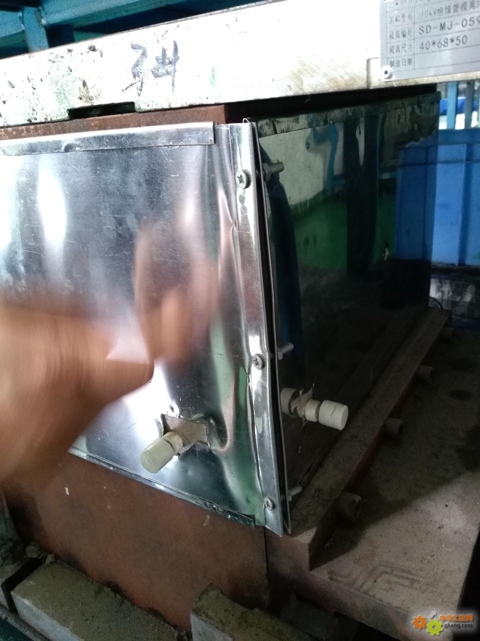

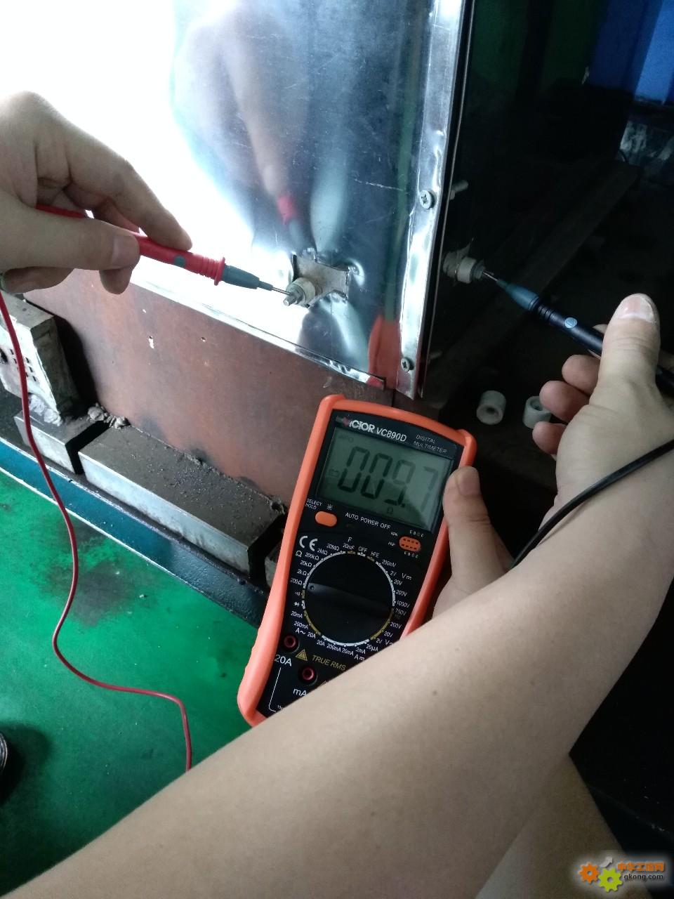

有些产品个头较大,配套的生产模具也较大,因此时常出现加热不均的问题。
常规的加热方式为上下模板加热,通过热传导,传递给上下模板中间的模具,使其恒温。当模具较大时,中间空隙大,车间内的气流很容易吹冷模具,使其表面的温度迅速降低,进而降低内部的温度,使产品不能正常成型,出现次品或废品。
为了解决这一问题,就想了个办法,在模具外表面加装1层加热罩,补充流失的温度。
加热罩如下:
与加热罩配套使用的为250V的调压器,根据产品成型情况,判断内部温度的高低,当温度低时就调高点电压,温度高时就调低点电压,达到保温的目的。

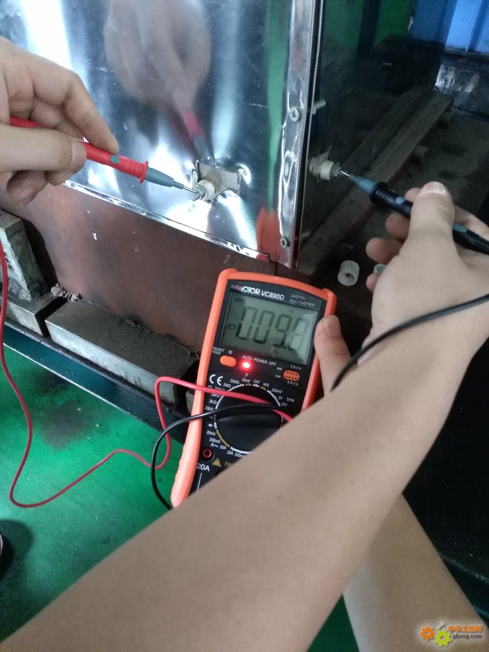

问题来了,这段时间,生产人员反馈,调压器经常坏,为了查明原因,就量了外部加热罩两个接点间通断情况和电阻,分别如下:
采用万用表测量二极管量通断的档位,万用表滴滴响,显示9.8;
采用200Ω电阻档测量两个接点间的电阻,为9.7Ω。
采用万用表测量接点与外壳、模具的电阻为无穷大,不通。
楼主很奇怪,这量起来也是好的呀!为什么就老是烧坏调压器呢?到底是哪里出故障了呢?
还有1个疑问,这个加热罩的最大功率,可以到多少,是可以设计的吧?我就担心了加热罩烧坏了,导致把调压器也烧坏。还有这两个接点间电阻为9.7Ω,算不算正常呢?

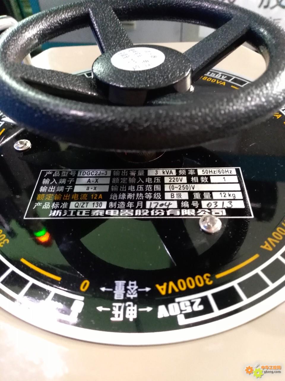

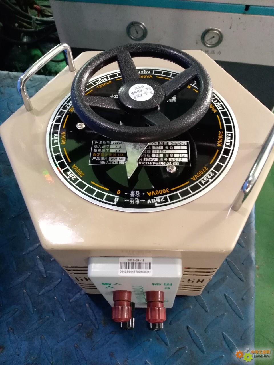

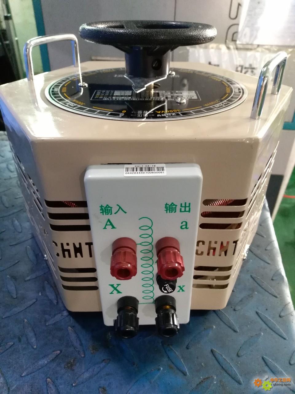

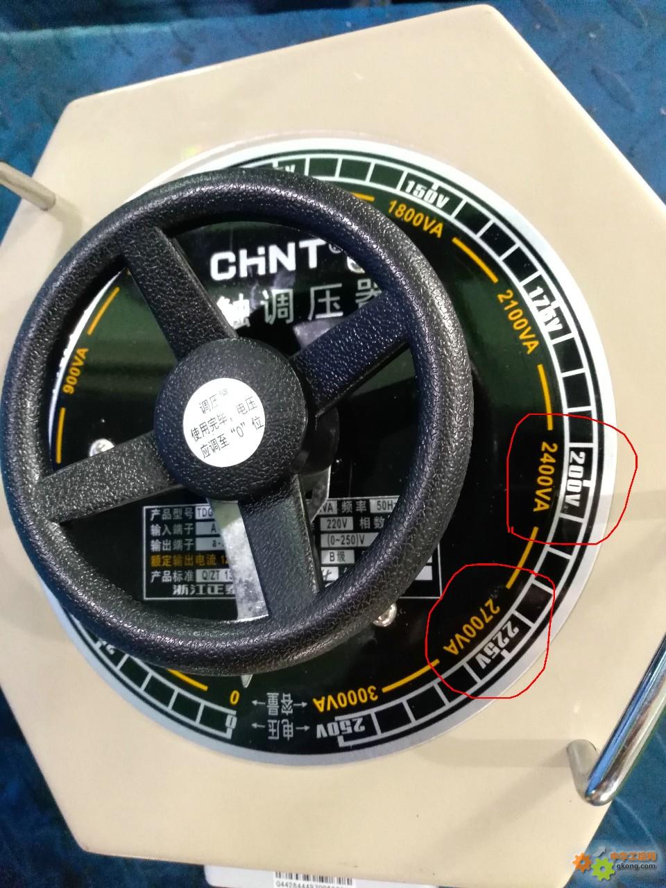

发表于:2018/9/27 14:04:42
楼主大概找到问题原因了。
调压器原来配的用了很久,后来买的用不了多久就坏,可能是调压的型号买错了。
调压器如下图:
注意看,细节图如下:
这个调压器是有最大功率的,按图中圈的两个电压来说,在200V时,最大输出功率为2400VA,在225V时,最大输出功率为2700VA。
根据顶楼的数据,加热罩的电阻为9.7Ω,当它两端加上200V的电压时,其功率为4123.7VA,远大于调压器的2400VA;当其两端加上225V的电压时,其功率为5219.1VA,远大于2700VA。
其实调压器就是一个变压器,当输出的实际功率大于其额定功率时,寿命必然缩短,容易损坏嘛!
不知我分析的对不对?朋友们,来指点一下。
如果分析正确,我就要换调压器啦。

发表于:2018/9/27 14:14:43
回复 #5楼 123321lwq
ok,自己能发现问题点,这就很好。你不如采用一个电子的调压器,比现在这个调压器的容量大,而且不占地方。可控硅调压,容量可以大,而且可靠性也高,可能还便宜呢。

发表于:2018/9/27 14:28:53
回复 #8楼 123321lwq
不行,起码要工作电流30A以上的。自己做不会吗?买一个可控硅模块,100A的,智能模块,然后自己加一个0-5V电压,就可以从0-220V无级调节电压了。简单得很。要可控硅智能模块。单相的即可
