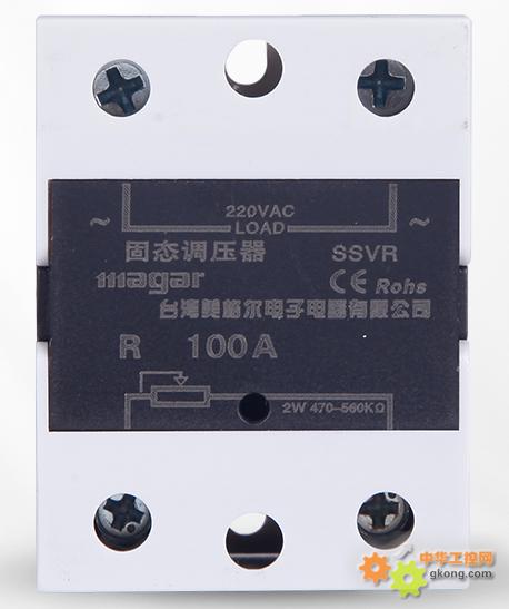

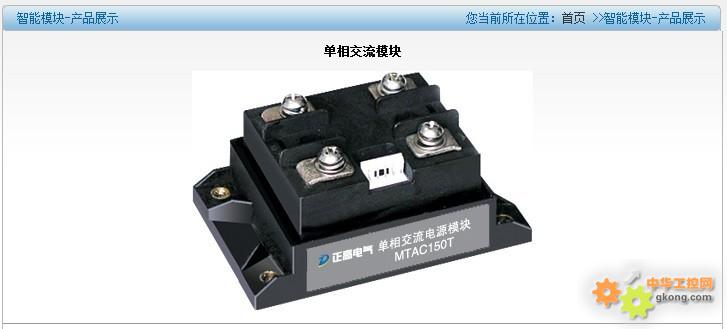

就这个玩意,然后按照说明书给白色的端子加一个弱电电源和0-10V的电压信号,就可以任意调节单相交流电压了。模块买一个100A的就可以了。可靠性很高的。

就是这个小东西,左右一边进,一边出,然后白色部分接控制,对吧?

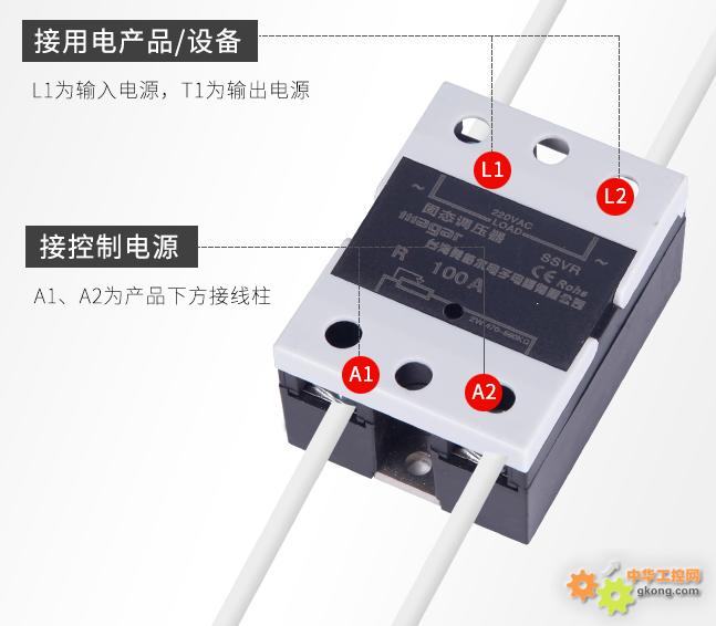

版主,我在京东找到了单相交流电源模块,基本都是台湾美格尔出的。
看着是挺简单的,但是这个小设备,能够扛得住那么大的电流吗?它是咋工作的,也没见写呀!
(楼主对可控硅模块没有接触过,可能问的很小白,还请版主不吝赐教,感谢版主!)

加热用的固态类型的调压器某宝多的是,不必要用自耦变压器做调压器,用自耦变压器的思路和应用大概是20多年前的老电工的做法

0~5或10v dc电压调节的可控硅控制,电位计旋钮调节,感觉比原来上档次了
你这里不用温度传感器,就是用眼看,没有控制精度可言,就不要采用【温控器+传感器+固态继电器】方案了

没事,不用那么费劲的,买个智能可控硅模块,然后让厂家给你个电路接线图示范,自己一接就行了。

说的没错,就是这么简单的东西,而且,电子调压的体积就是小,能力强。没问题的。

注意,可控硅智能模块,与交流固态继电器还是有些区别的。像你这样的应用,应该要能调功的智能模块。所谓调功,就是可以是输出电压或电流从0-100%任意可调,所谓智能,就是直接用一个0-10V的标准电压信号就可以从0-100%控制。
这两条都要具备,就可以代替你原来的自耦调压器了。
