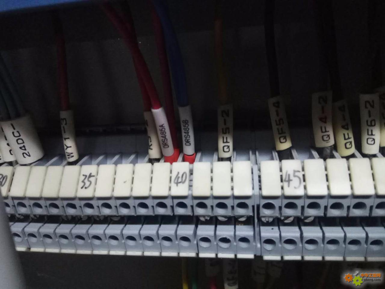

请问485的线并着可以?

楼主在怀疑485布线的方式?

可以的,但是短距离没有问题,

发表于:2018/9/25 22:46:50
可以,我试过连成星形网,距离不远

我们一直都是并着连接的

我们都16台并在一起的,不过要规约类型相同好像

没问题

本来就并线使用,总线这一条总线

并联的越多,通讯越慢。你可以试试看。

合理的方式就是手拉手连接,实际施工中难度比较大,比如监控云台……
