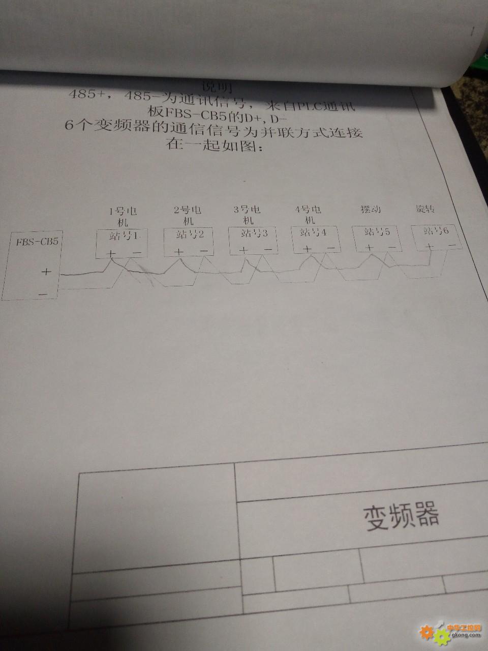

好像最后端需要,接地

像我的一个设备上有六个变频器,采用的是手拉手的配线方式,用着没有问题……
