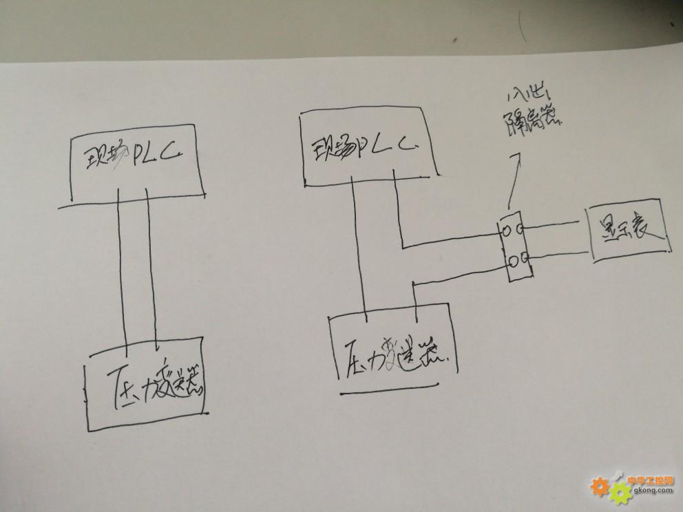

现场情况如左图,PLC两线制采集压力数据
我现在需要加装一块显示表,在不改变PLC接线端子的情况下加装一个1入1出的隔离器,右图的接线是否能实现。

有一种电流信号分配器可以满足你!
价格也不贵!

直接加输出模块可以吗

隔离器有一入二出的!

按图可以实现的。

同意版主,抗干扰还安全

之前想用带配电的1入2出的隔离器,但是现场人不想改PLC的接线端子,这样的话是不是回馈信号回到PLC带配电的端子上回出现问题吧

之前想用带配电的1入2出的隔离器,但是现场人不想改PLC的接线端子,这样的话是不是回馈的4-20mA信号回到PLC带配电的端子上会出现问题吧

你图右是串进去的啊,一分二的配电器就可以实现。

plc之前的端子就带配电啊,一分二回馈电流接入plc原带配电端子不会出问题吗
