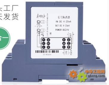

两线制的传感器,加隔离器是有点麻烦,长久考虑还是加个一入两出的隔离器

电流信号直接串接不行吗?

网上有这种一入多出的信号隔离器,价格也就几十块钱吧!

电流信号大多数可以如你右侧图所示改线,有时我就是一个电流信号给2个独立仪表信号就是你这样串联的!!
