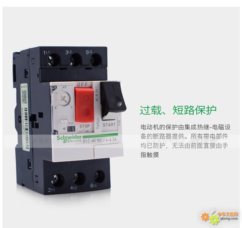

这玩意就是断路器和热继电器的结合吗?电气符号是?电路中怎么设计和使用呢?

电器符号就用断路器符号呀!过载保护一体,挺方便的,马达定电流多少,选择合适的型号,电流调一下就好了,我一般用在接触器前面,检修很方便……

用EPLAN里面有这个符号,直接拖拽即可

比较节约空间

这个还要挂一对辅助触点。

这个是叫电动机保护开关的,合理选配电动机保护开关,就不用再选配热继电器了。

这个用得多了,还有辅助接触点那个型号的,主要的是看中可以直接断开主回路防止由于接触器触电粘连造成的电机烧毁

施耐德的样本里有相应的符号。当成断路器用就好。把相应接触器下边的热继取消。
