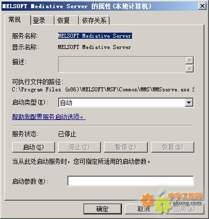

发表于:2018/9/12 10:13:15
点启动服务,则弹出不能启动窗口
36260
cvlsam 版主
文章数:12211
年度积分:612
历史总积分:36260
注册时间:2001/12/22
2017论坛贡献奖
2016论坛贡献奖
2013论坛贡献奖
2012论坛贡献奖
2010论坛杰出贡献奖
发表于:2018/9/12 10:33:36
以下是引用gk_02018/9/12 10:13:15的发言:
点启动服务,则弹出不能启动窗口
请以管理员权限启动命令提示符,然后键入:
sc start "MELSOFT Mediative Server"
请注意大小写。

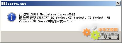

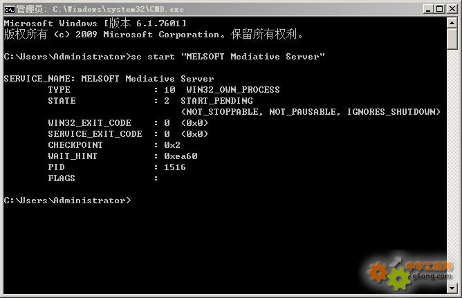

发表于:2018/9/12 10:37:35
回复 #8楼 cvlsam
运行里输入和CMD里面输入均弹出窗口:
另外,附CMD输入窗口,请帮我看看
