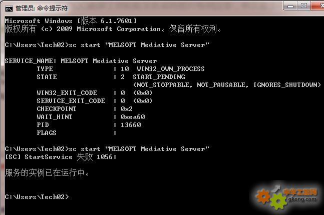

运行里输入和CMD里面输入均弹出窗口:
另外,附CMD输入窗口,请帮我看看
在CMD窗口中再次执行上面贴中的指令,如果该服务已经运行,提示会出现如下状况:
Good Luck~

发表于:2018/9/12 10:54:21
#11楼
回复 #10楼 cvlsam
执行10遍就是不运行啊,

发表于:2018/9/12 11:05:48
#12楼
gk_0
在
2018/9/12 10:54:21
执行10遍就是不运行啊,
删除该服务,然后使用顶楼的工具彻底删除三菱软件,最后重新安装三菱软件。
删除该服务的语法为:(请在命令行模式使用管理员方式运行)
sc delete "MELSOFT Mediative Server"
Good Luck~
