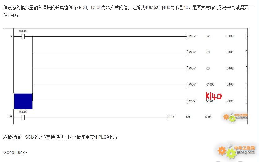

我改了下特性参数400改成1400就差不多了,不知道这样有没有问题?

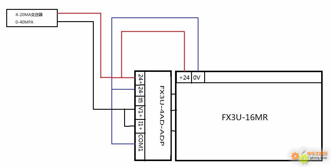

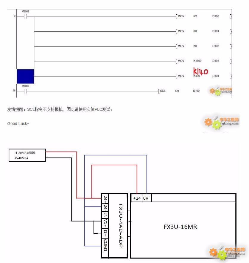

大家看下我的硬件接法对不对;在办公室用压缩空气做的测试,不存在干扰线路过长问题!!
把400修改成140就非常接近实际压力了,但不知道有没有影响?

问题找到了,谢谢大家的指导!在办公室里用压缩空气测试的,管子中间漏气所致!

漏气这故障也就只有现场才能发现了。害苦了楼主找了一个多月啊
