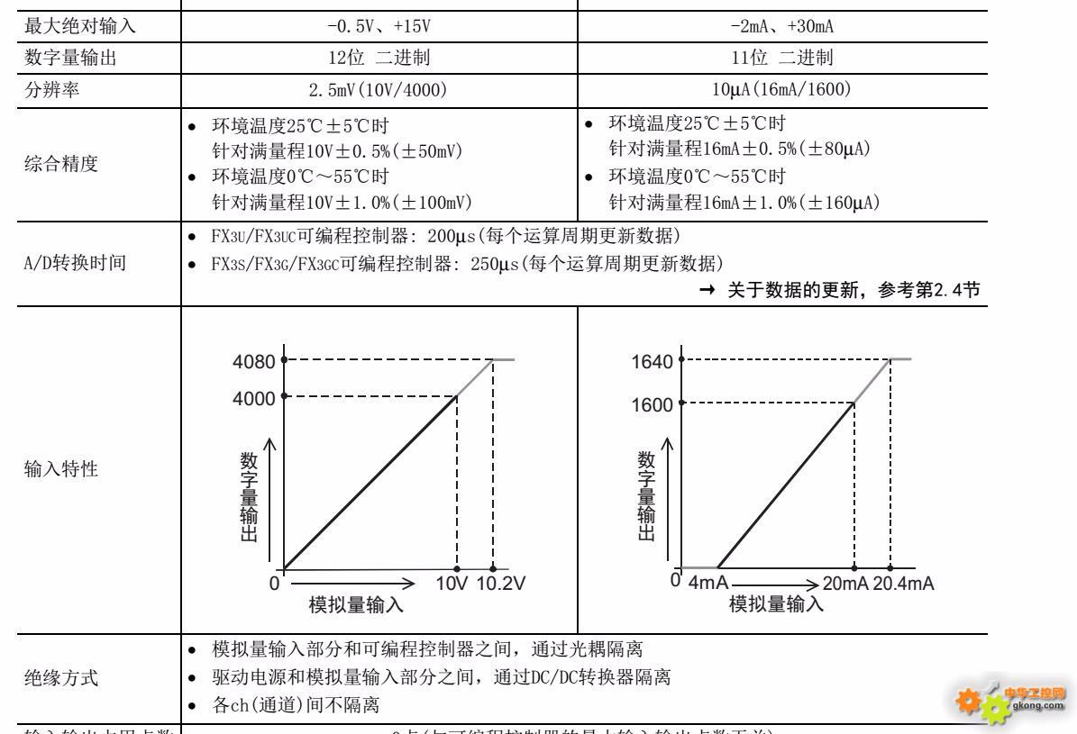

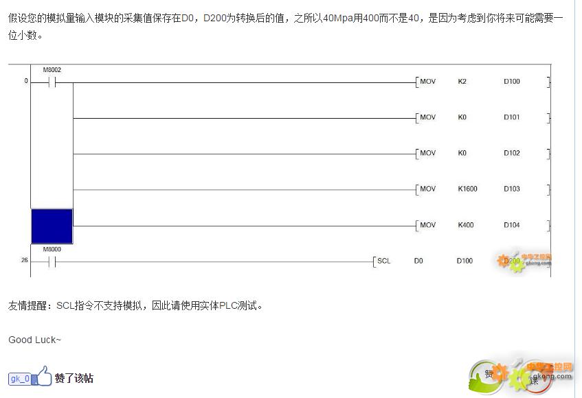

块是FX3U-4AD-ADP 电流输入特性是4-20ma对应数字量0-1600 压力变送器是4-20ma 0-40Mpa 用SCL指令使其匹配后误差太多,实际压力1MPA对应数字量22;请教各位老师应该怎样修正?

楼主并非转换有误差,而是要现成的程序。

先测量下1MPA对应的电流是不是5mA的标准值;

有没有标定满量程和最低数值对应的电流?

买一个电流发生器。PLC模拟量输入模块转换后的数其实每台都有偏差。用电流发生器校准一下。

你的传感器输出1MPa时,先量一下是不是4.4MA。
标准值应该是4.4ma PLC程序显示数值40

我记得厂家校准默认是电压模式,用电流模式的有误差的话可以用信号发生器校准一下模块。你这个传感器量程比较大,11位分辨率不在到能不能满足你精度要求
