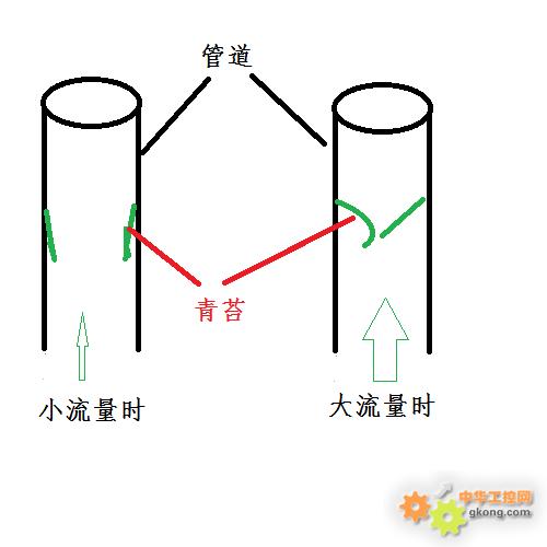

以下是引用jinqiaoma在2018/9/11 9:24:01的发言:
水箱形式,阀门开度,水泵状况这些都有影响,不在现场确实不好判断。
水泵简单,但是同样有难以处理的问题,我曾经遇到河水泵站,无底阀,启泵时和刚开始开上水阀时没问题,上水阀开度加大,水立马就掉下去了,不上水。排查吸水管路和连接处漏气、堵塞,排查水泵叶轮、平衡盘,啥问题都没找到,最终整个拆下吸水管发现是吸水口半米处有青苔,很软很细的那种,手摸进去感觉也不明显。加引水和小流量时没影响,一旦阀门开度增加,加大流量,这些青苔就变成了“单向阀”,造成不上水,当时足足折腾了五六台泵,我们有个领导都要去河边烧香了。
我理解的对吗?
这样的话,把阀门开到最大,吸力加强,这点青苔还吸不掉??

#27楼
青苔柔软相当于管道加了很多层滤网。不好吸的吧
就像风吹不断蜘蛛网一样

以下是引用gaoyingchun在2018/9/12 13:52:23的发言:
我理解的对吗?
你画的挺符合,吸不出来,生在管壁上,吸水口没多大的冲刷力。
