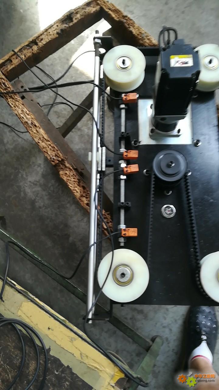

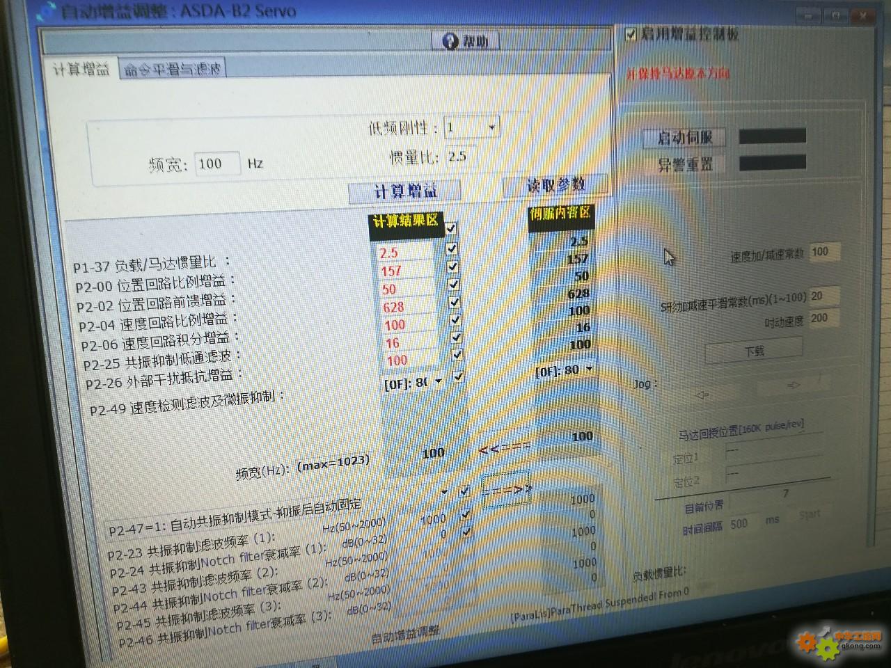

0.75KW,增益调试还是比较方便的
这种机构用1.5KW时,增益非常难调,总是出现震颤。

台达伺服,在线调试软件,很方便的

增益出来的状态不对,就不要调了。虽然软件调节方便!

是的,很多苛刻的条件无论是软件还是自学习,都不行,只好手动调了

B2好像不可以通电脑调吧 A2可以
