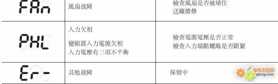

我反复查阅了几个关于台达变频器的说明书,包括VFD-V VFD-VE,PHL故障代码到底是啥意思,难道网上的台达说明书关于PHL的故障代码含义都是错误的?请楼主把变频器型号和你所看见的PHL故障代码发上来看看
电源欠电压故障。

回复 #10楼 szh123456
是欠电压的

#17楼
电机运行时母线电压没有下降的趋势,正常。是不是哪个检测元件出问题了,我如何摘掉这个欠压报警的故障。现在电机运行是正常的,就是一启动电机就报警

#18楼
这叫欠压?这叫输入缺相。
