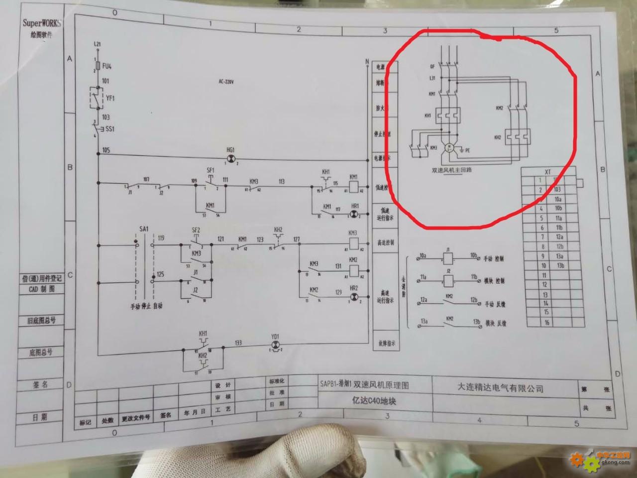

今天调试,消防风机类的箱子我头一次调,通上电,按低速,KM1吸合,停止后按高速是KM2 KM3吸合。
正常高低速好像不是这样的,然后我问了一下制图的,说风机就那样的风机。
请问啥样的风机啊,让我开开眼呗。

双速电机,图纸发现什么问题了?

双速风机主回路没发现问题。

楼主是没见到风机的实物?

跟风机没什么关系,只是电机是双速电机而已,与普通电机相比主要是绕组不同。

来回看了主回路,确认是没问题的。

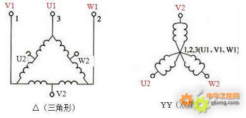

双速电机星三角形式

双速图就是这个,按楼主所说,没有什 么问题的,只要电机能运转,且能有两个速度,就没有问题的。

是的,电机就是YD系列的变极调速的不过这接法应该是倍极调速的(2/4),(4/6或6/8),这种控制接不出来
