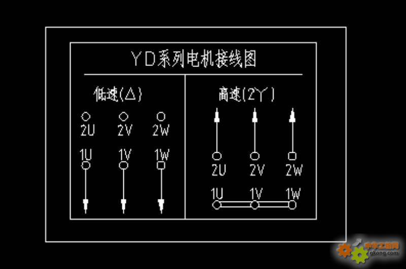

#10楼
YXBK
在
2018/8/23 8:02:55
跟风机没什么关系,只是电机是双速电机而已,与普通电机相比主要是绕组不同。
今天早上查了,这个图只能应用于双速风机,普同风机应该不行吧。。双速风机低速的时候有一组接线柱U2 V2 W2可以悬空的!

#12楼
zq3076
在
2018/8/22 19:36:05
今天调试,消防风机类的箱子我头一次调,通上电,按低速,KM1吸合,停止后按高速是KM2 KM3吸合。
正常高低速好像不是这样的,然后我问了一下制图的,说风机就那样的风机。
请问啥样的风机啊,让我开开眼呗。
楼主来说说正常高低速是怎样子的呢?

#13楼
YD系列电机接线图。楼主应该是用这个型号的电机

#14楼
这个控制回路低速时不能自动操作,只能手动。
