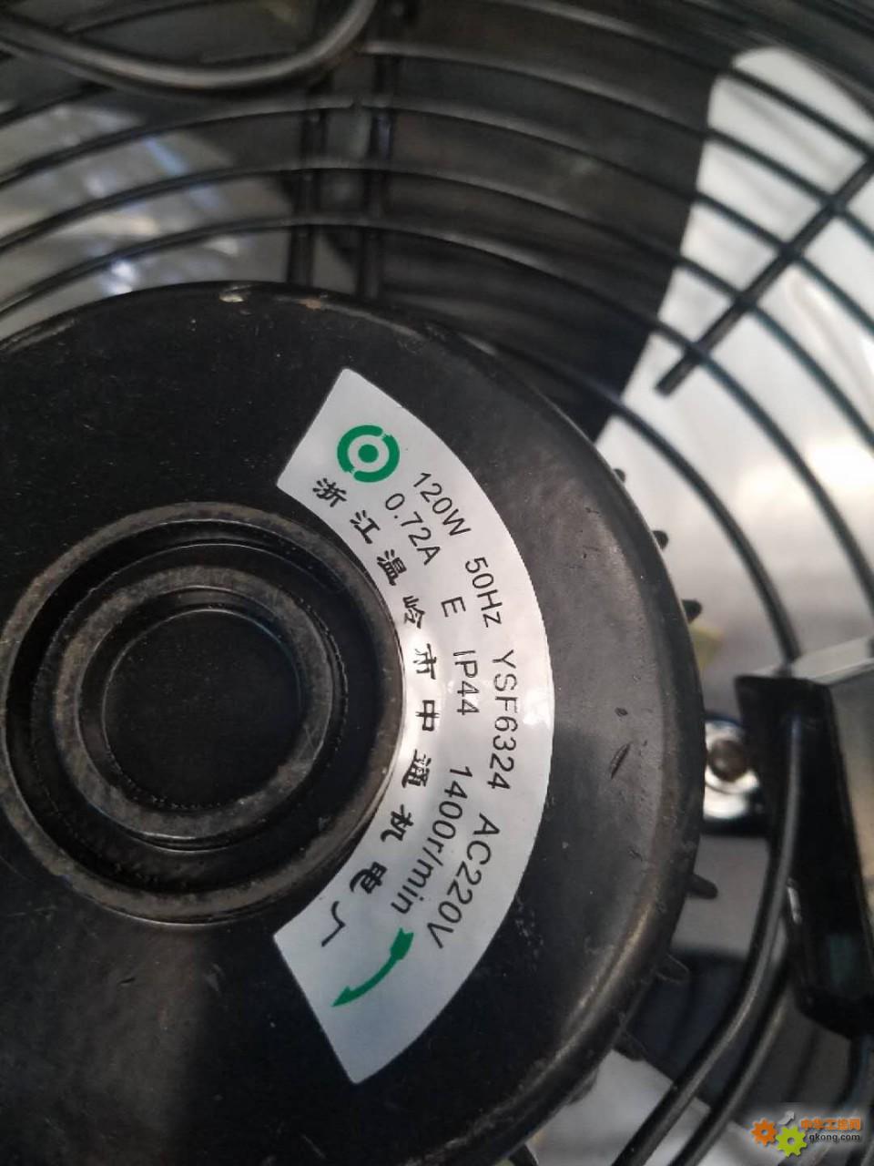

现有三相380V的轴流风机。和220V单向(电容启动)风机。在不加变压器的情况下。有办法操作吗?

选用220V单相就可以了,接在机台三相220V的任意两相就OK了。

这样没问题吗?毕竟线电压变成相电压

机台是三相220AC的话接机台上可以把380V的轴流风机改三角形就可以接三相220V,单相220VAC接三相220VAC的其中两相就可以

这小风机还是我们这边产的;220V直接接3相的220V中任二相就可以了;

甭管线电压,还是相电压,电压等级对了,接上它就能运行工作。用单相200V的小风扇就可以了。

3相380V系统,无零线,也不用变压器,还要想用220V?怎么用?办法还是有的,请各位先不要喷,听我把话说明白,再喷也不迟。
前提是现场使用3相Y形连接的电机,利用3相电机的中性点,作为零线,将220V的负载连接到中性点上,就是220V。
不过,还有一定的要求,就是3相Y形连接的电机功率绝对比220V负载大,至少达到20倍以上,越大越好,否则,三相电机的电压将不平衡,严重时,电机会发热。
我以前工厂里缝纫机单相(220V)照明电,就是按此方式连接的,3相Y形连接的电机功率是370W,照明功率是10W,现在仍在使用,运行正常。

除了楼上的办法外,楼主还可以考虑三个一样的220的风机接成星型再接到三相380 的三相电上,很久以前在工地用过一下,不常用,别问为啥,毕竟这样的状况很少会遇到,楼上的方法其实在小行吊上是经常用的,毕竟那个刹车线圈很小

这个没有问题的,就好像控制变压器没有变压器也可控制的,零线是三相四线里才有的是星型连接的星型点接出来的
