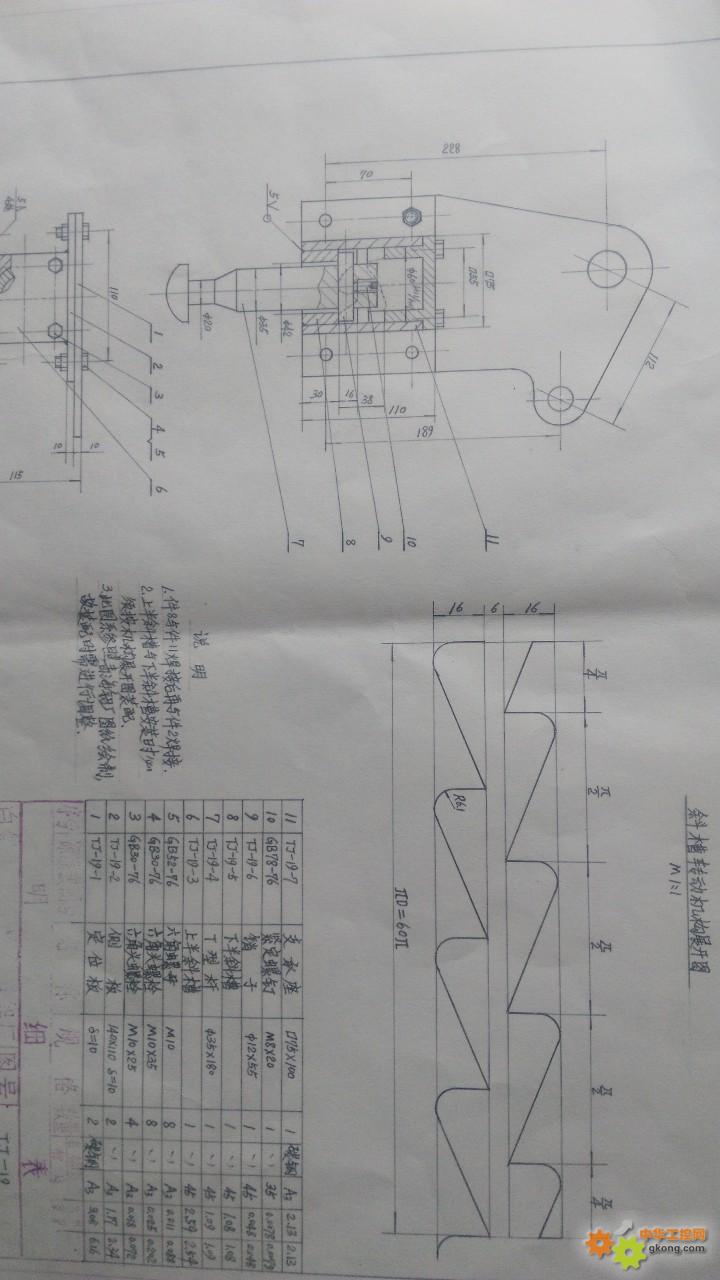

对的,这种抱夹有液压的,而图中是自重式的,越重夹得越紧。

   这个夹子中间有一个让夹具处于打开状态或夹紧状态的机械机构,夹子落到物体上面碰一下,机构旋转90度,让夹具处于打开状态,松开重物;吊下一个重物时,夹具落到重物上面,碰一下,机构再转90度,夹具处于夹紧状态,如此循环就可以不断的吊运重物了。这个机构没有动力,是靠碰撞和重力作用来完成动作的,我以前画过这样的机构,内部有一套凸轮机构。有一种圆珠笔,按一下笔头伸出来,再按一下笔头收回去,也是这种机构。如果没有这种机构是无法松开所吊重物的。
我看到这种机构也是想起来圆珠笔的动作,还有单按钮启停电路。
   这是装配图

所以,此楼问题也很说明机械设计的水平如果很高,很巧妙的话,电控方式就会省大事了。这种自重式的夹子,多巧妙呀,简单,可行,皮实耐用,成本低少花钱。

太感谢了,不过您能否再传一张,图中很多地方看不太清,俯视图也看不全。
多谢了!

这个机构是顶起转动π/4,落下再转π/4,每次转90度吗?

   是的,上、下两半组成沟槽,其实很简单,但是让人自己捉摸起来就难了。俯视图没有你要的东西。

是啊,我弄碎了一个圆珠笔看了看,倒是明白怎么动作,不过就是想不出来怎么移植过来,看了您的图纸之后才恍然大悟,太感谢您了。
