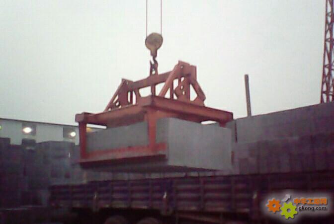

这种自重式抱夹哪位做过吗,不大清楚是如何工作的,主要是怎样抱砖和放砖呢。
我的理解是应当有一个锁止机构,类似单按钮启停的功能,落下一次可以夹砖,再落下一次放砖,哪位指点一下。

没你想的那么复杂,应该是有个机械结构,吊起来夹住,放下去就放松而已了

人造英石的吊装机械夹就是一个机械夹紧装置,靠的石板的自重,板越重,越夹紧,和板接触面有硅胶板增加摩擦力

重物越重,夹的越紧,将重物放到地面上后夹子自己就松了,纯机械结构

现场看一下比较清楚,
没想明白刚开始夹的时候怎么使上力的。

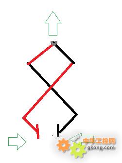

这个夹子中间有一个让夹具处于打开状态或夹紧状态的机械机构,夹子落到物体上面碰一下,机构旋转90度,让夹具处于打开状态,松开重物;吊下一个重物时,夹具落到重物上面,碰一下,机构再转90度,夹具处于夹紧状态,如此循环就可以不断的吊运重物了。这个机构没有动力,是靠碰撞和重力作用来完成动作的,我以前画过这样的机构,内部有一套凸轮机构。有一种圆珠笔,按一下笔头伸出来,再按一下笔头收回去,也是这种机构。如果没有这种机构是无法松开所吊重物的。

看图片应该是机械式的

对的,就是这个意思,您能给个示意图吗,想不好是什么形式。

这个原理和很简单呀,你可以把它看成一把钢丝钳原理是一样的。

发表于:2018/8/17 11:24:21
这么样的一张图,一上拉,下面就夹起来
