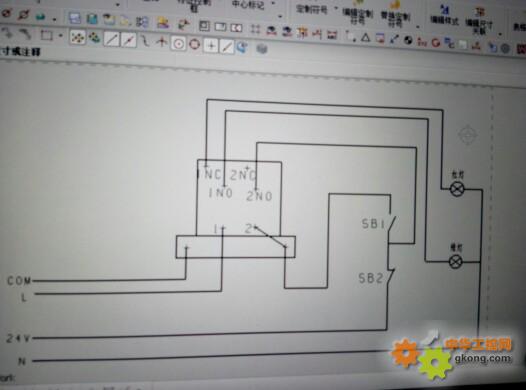

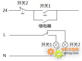

顶楼说的“带灯点动开光”,是不是带灯按钮,其指示灯是不是LED的;若为LED,则其微亮可能是感应电所致。
不习惯于看这种图,原理图表达要简明些。
补记,5楼附图用原理图表达,大致如下(不一定符合,未示出COM):

我还是比较吃力看楼主这个图。先把自己要控制的意图说出来,这样大家更好给你解答。

对 此状态下应该红灯亮 绿灯灭。
但接好线后 发现红灯亮 绿灯微亮 测量绿灯有2v多电压 。 按下sb1开关,绿灯亮 红灯灭 ,正常。
绿灯那微亮是什么情况 有时候看起来好亮

这个图好,求知这是个么什么软件呢,好学么。

这是UG,不适合画电路图,电路图还是用cad吧

LED灯的话,你手指摸都亮,只要有一点电势差就会亮,机架接地好些
