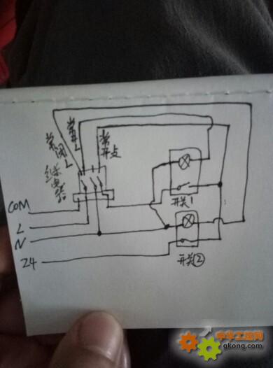

开关1、2都是带灯点动开光我按图接完线 开光1的灯会有点亮 除非关了总咂
万用表测量灯电压为零
有没知道的指点一下

继电器的辅助触点4个常闭点 ?

构成回路了。

常闭L不就是回路形成了嘛!
必须亮起来!

四开四闭

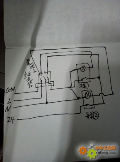

开关2的灯是要亮的,开关1的灯为什么会有点亮 今天测了下开关1的两测电压 2v
这是寄生电路么?灯里有电容

你这个图我实在是没看懂,继电器画的太乱了。但是我知道这一定是个很简单的问题。常开常闭选对了就没啥问题!

这个图真没有看太懂,不同等级的电压最好分来来处理,这样看上去很有条理性。

能将图画规矩些吗?
一下猜测
继电器最左触点,继电器没得电,接左边1,得电解2
开关1,用开点;开关2用闭点
原始状态,1灯灭,2灯亮
按开关1,1灯亮,2灯灭
按开关2,1灯灭,2灯亮,不非得关总闸。
这就是图示结果。
不是要的就请将
想达到什么目的,不交代清楚

楼主重新画下图吧,反正我是被这图给弄晕了
