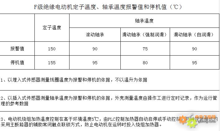

最近在改造水泵的保护控制,查询关于F级电动机的绕组和轴承保护值,感觉众说纷纭。
1、西门子论坛说的是135℃;
2、隔壁论坛说的是环境温度不超过40℃时,测量温度减环境温度不超过85就可以,也就是以温升85℃为准;
3、百度文库的介绍是温升不超过100℃。
这是搜索到比较严谨的回答,搞得我一头雾水,找到西玛电机的说明书,以此为依据制定运行参数等。
不过我现在做的设定值并没按照表格,电机额定电流169A,实际运行电流158A,绕组温度稳定在95-96℃,设定保护值在100℃(埋入式RTD测量值),观察一段时间之后再修正参数。

我想问的是这个“绕组温度稳定在95-96℃”是你实际测量的值吗

是PLC的读数,通过绕组埋设的RTD。

绕组温度设定大小和漆包线选型有关,有耐高温的和不耐高温的。有十年没修电机了,已经忘了耐温值。

工作了多长时间测试的这个温度值

半小时到一个小时左右

电机是一天运行多长时间啊

报警值可以设置低一点,以便尽早发现异常温升。停机值按表设置没问题。既然有方便条件,可以记录温度曲线。方便发现异常

不确定,根据来水量,间歇工作。

暂时没按照表格的设置,我把报警和停机设为一个值,先做的保守一点,以后再调整。
