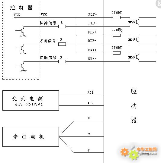

实际接线,使能,脉冲,方向,每一个都是独立的小回路,步进电机一般使能用的少

会开车吗
脉冲------油门
方向------档位
使能------离合器
这个广法好,呵呵,适合当老师,佩服
