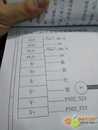

本小白目前的认知,使能 产生磁场控制电机。 脉冲 是种方波形势传递。方向 两个点位一正转一反转。感觉有点形而上,实际接线应该如何去理解,通俗易懂最好。

接线主要是注意npn pnp输出的问题,再就是电阻

这是步进,不是伺服;
有些步进可以设定+脉冲加-脉冲模式/脉冲+方向模式;
现在很多简化了,没有这个切换的功能;

使能就是给电机上电,使他保持在一个位置随时待命,脉冲就是行走信号,给了就一直往一个方向转,方向信号给了会使电机在收到脉冲信号后往相反的方向转

脉冲------油门
方向------档位
使能------离合器

自动挡
脉冲------油门
方向------档位
使能------大脑
