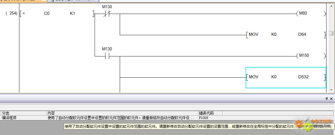

我用的三菱fx3uplc写的程序,但是编译的时候提醒我这个?如图所示,请问是哪里没有设置对吗?

改成D1532之类的试试

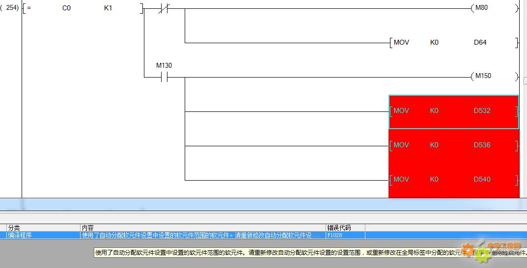

回复 #1楼 ytleaderplc
不行啊,改完之后,后面的关联梯形图就编译不了了

发表于:2018/7/30 17:19:53
回复 #3楼 YXBK
试了,也不行?还是编译不了

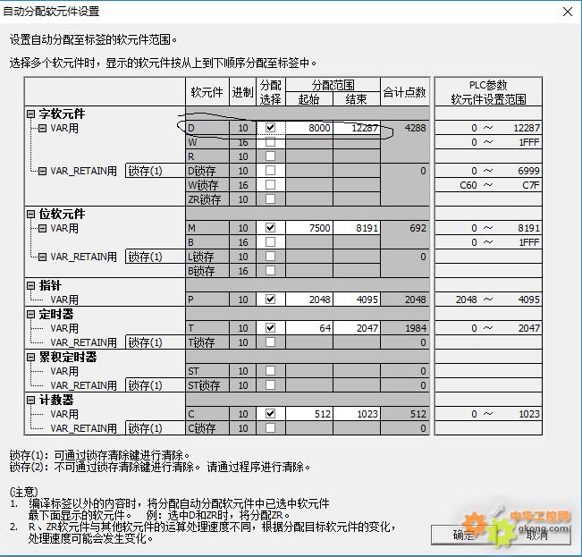

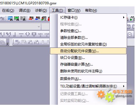

看下最下面的错误提示,再看下软件菜单中关于软元件D自动分配的区域,你那些D的地址是不是在系统用的区域内。

如图所示,把自动分配的范围改下。如果你不用标签编程,无所谓全局变量局部变量的话,开始就把变量编程的勾选框关了。省的不理解又出现这种问题。

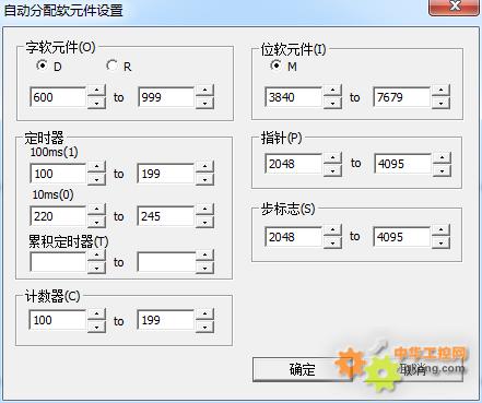

回复 #7楼 MIC小赖

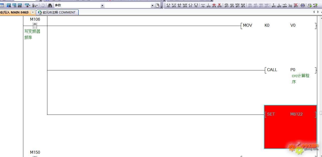

我的打开是这样的 啊,如图我把D的起始位从512改成600,原来编译不了的梯形图确实可以编译了但是又有不能编译的了
如图所有m8122都不能编译了
