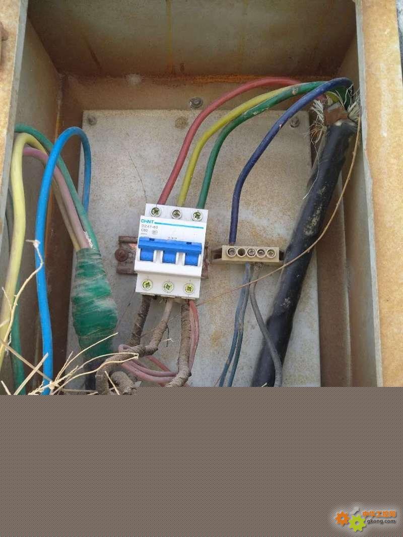

请教大家一个问题,三相电取220V,有什么讲究吗?
我观察了,都是只取一相, 有取二相的吗?
