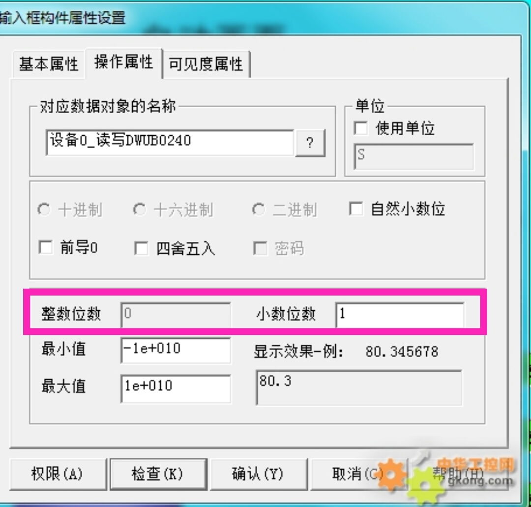

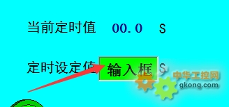

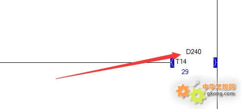

大家好,有个问题请教一下,用的三菱PLC FX3SA,用一个定时器T14,单位是100ms,也就是说定时设定值输入5S,实际只有0.5S,输入50S,才是5S,现在的问题是,我想要定时设定值输入5S,实际也是5S,怎么改程序啊,可以改吗?把D240乘10?

FX3S 定时器T0到T62定时单位是100ms,可以将输入值乘以10倍,再作为定时器的设定值。

触摸屏相应画面可以设置小数位吧!你把那个数值输入框的属性点出来截图上来看一下!
当然plc程序里乘10也行呢!

回复 #1楼 fumz78
这个怎么弄,MUL D240 K10 D241,然后把D241作为输入值? 不太知道怎么操作,,,

发表于:2018/7/16 11:00:08
我接触的触摸屏都有小数点移位功能,往前移动1位即可

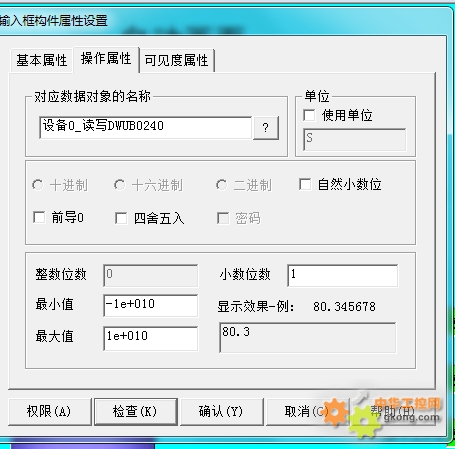

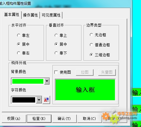

基本属性呢?

回复 #6楼 zzn6737
改这个只能控制它是几位数,整数几位,小数几位,我试过了
