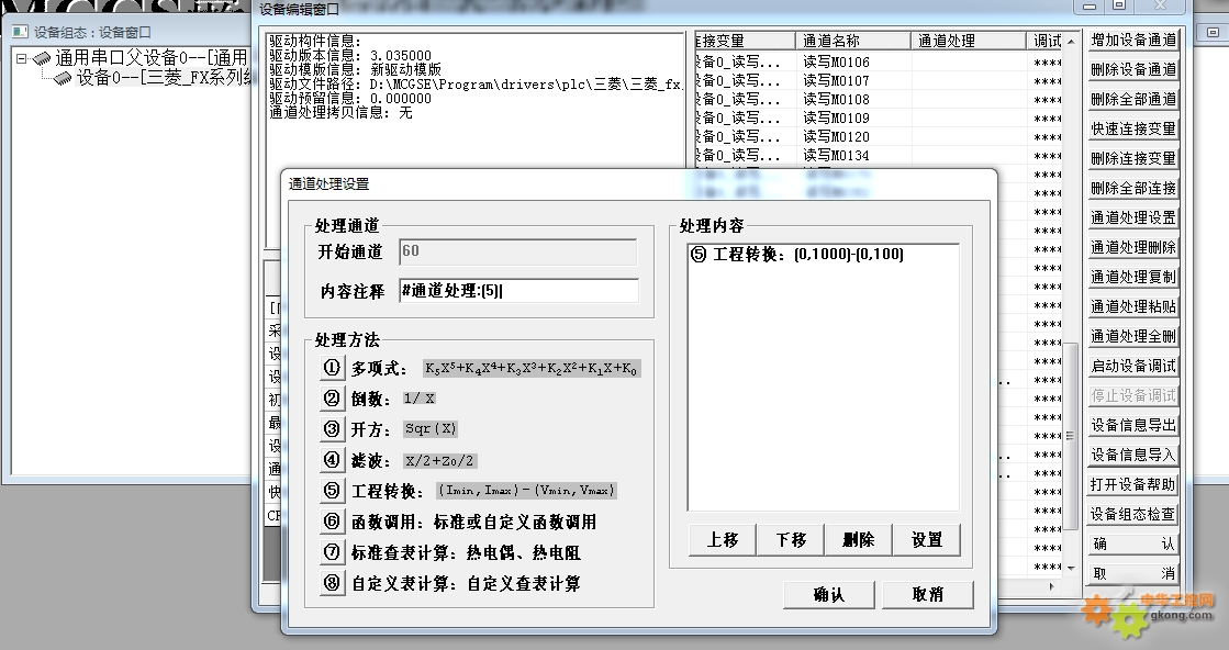

昆仑通泰,按照图示选项设置,就可以输入50.0,而PLC相对应的为500。。。

回复 #8楼 1275905460
那就plc程序里改呗,只要能达到工艺要求好用就行!

屏上直接设一位小数点不就可以了;多简单的事;

感谢大家, 已经弄好了,改的程序,谢谢
