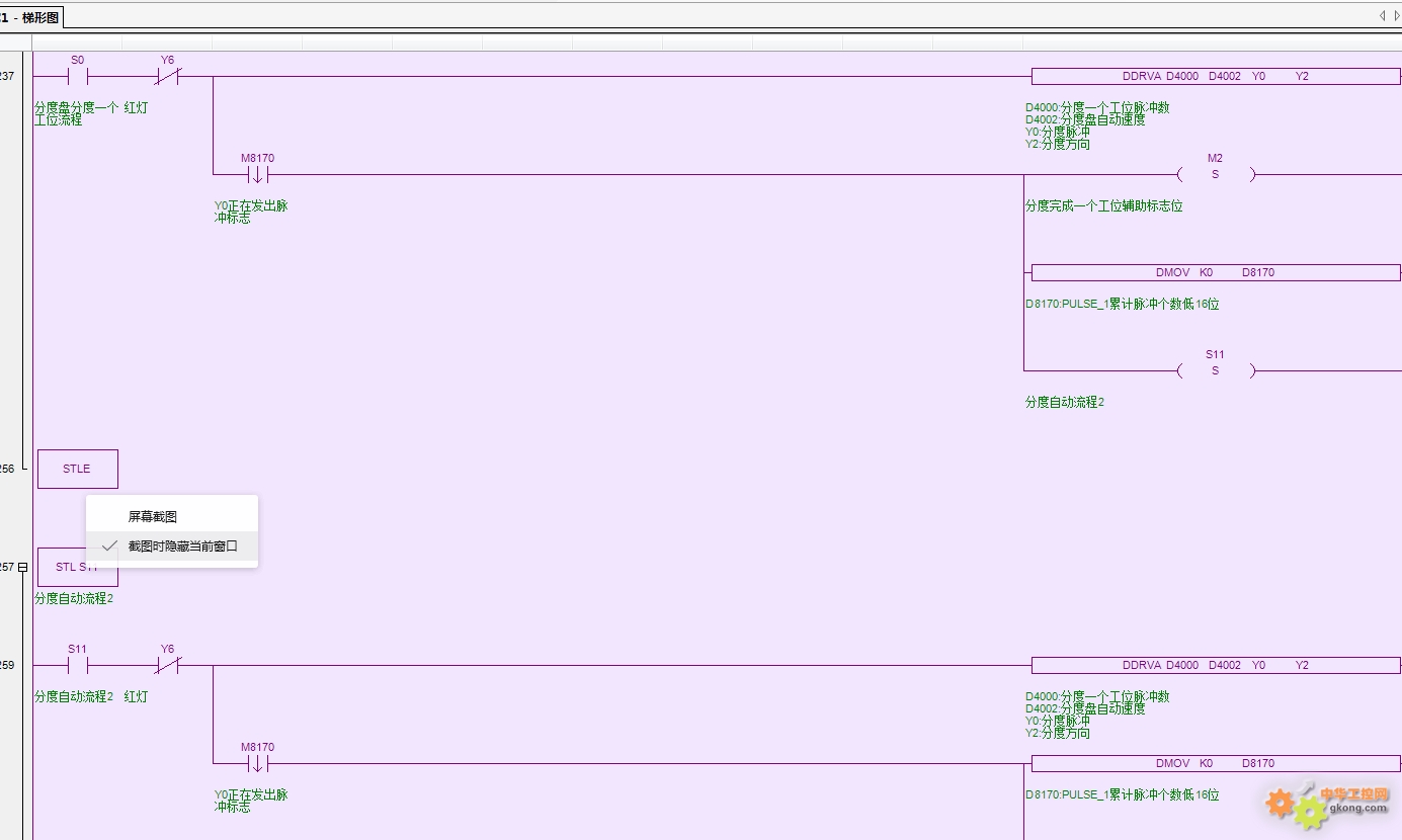

以下是引用jxgan2004在2018/7/9 8:23:30的发言:
看一下XC手册,按流程写是可以的。曾经这样用过,没问题。
用步进流程图写,也是不行,只能出现一个脉冲通道y0

#12楼
回复 #11楼 11195087
我用了是可以的。除了用定位DRVA,程序里还出现了ZRN,PLSF.都是同一个脉冲口。手册上也有介绍可以这样用的。用的XC3系列。

#13楼
以下是引用jxgan2004在2018/7/11 17:53:20的发言:
谢谢你,后来用了子程序也可以呢。

#14楼
可以多次使用,但在一个扫描周期内你要保证最多只能有一个定位指令被触发(这里指的是同一个输出)
