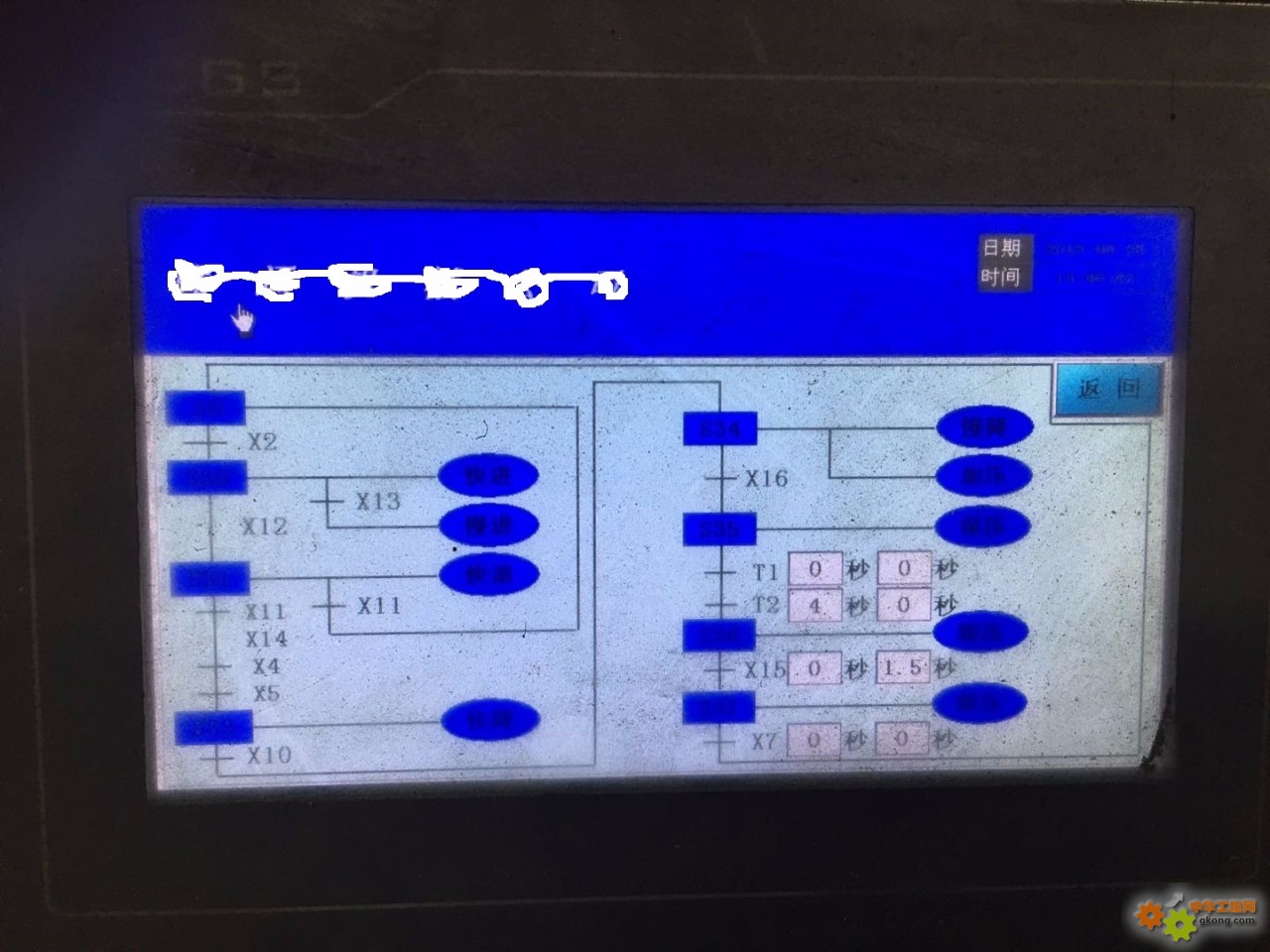

一直采用置位复位来做顺控程序,未曾用过SFC编程。
今天看见居然有人把“SFC”做到了触摸屏里面,不知道是不是画图来的先不管。
请教下用SFC的,比起置位复位指令,有什么优缺点?
还有,如果在同一时间,能否可以有多个S步进位在运行,比如S1转到S2后,不复位S1行不行?
试写了下SFC,发现比较繁琐。

我倒是比较喜欢用SFC,关键是急停、故障后的处理比较麻烦。

是不是写在梯形图里面批量复位

SFC还是比较好用的,只是你不太会用。一般S0-S9做为一条流程的起始,在梯形图中 SET S0流程导通后S0自动复位,这有个问题尽量不要让 SET S0的条件一直导通。细节的地方有很多。SFC很直观。
m8040 禁止转移
M8046 STL动作
M8047 STL监视有效
还有S900 可以做报警元件用,还有只要几个辅助继电器可以很轻松的做报警系统。
举个栗子
用ANS ANR指令
S900-S999 有报警时有个辅助继电器会报警
以下是相关辅助继电器
M8049 信号报警器有效
M8048 信号报警器动作
D8049 on状态最小编号
这个也可以自己做,问题是人家已经帮你设计好了,可以直接用,很简单的。

报警跟SFC的关系是什么

明显的优点时 转到下一步时原执行的S会自动复位,不需要另一个RST .可以同时激活多个步多个分支。同时进行。屏上肯定 是画上去的,对应了程序中的步。只适合小的控制。大了怕是画不了 看的眼花

SFC 要用S元件,PLC提供了报警方面的服务,刚好也是S元件(S900),楼被我整歪了

那么请问转移下一步的时候,如何使当前步不复位呢?
