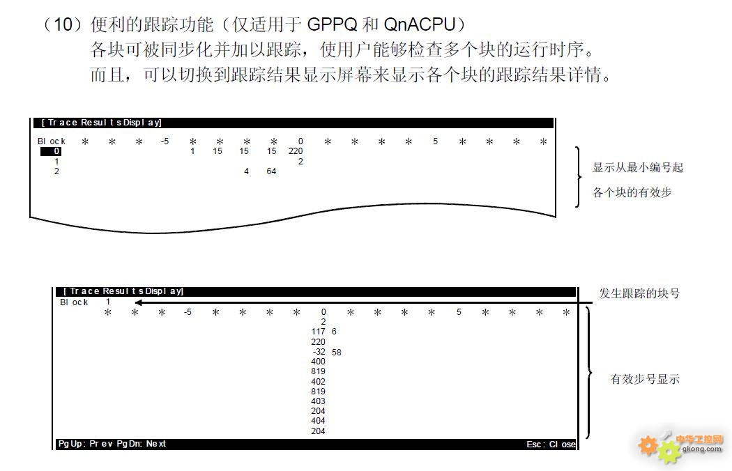

以下是引用gk_0在2018/6/29 13:53:53的发言:
那么请问转移下一步的时候,如何使当前步不复位呢?
请使用HOLD(保持步)
Good Luck~

#15楼
以下是引用bnnyygy在2018/6/29 19:46:35的发言:
菜鸟勿喷。
用SFC不如用MOV K1 D0
= D0 K1  。。。。输出
          条件完成后 MOV K2 D0
= D0 K2。。输出、
条件完成 MOV K3 D0
这样感觉好些,也直观,直接看D0值就知道走到哪一步了
SFC更加直观:
