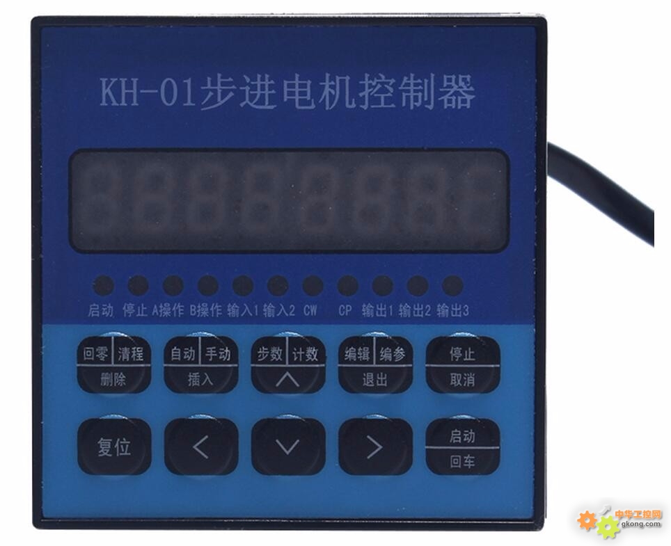

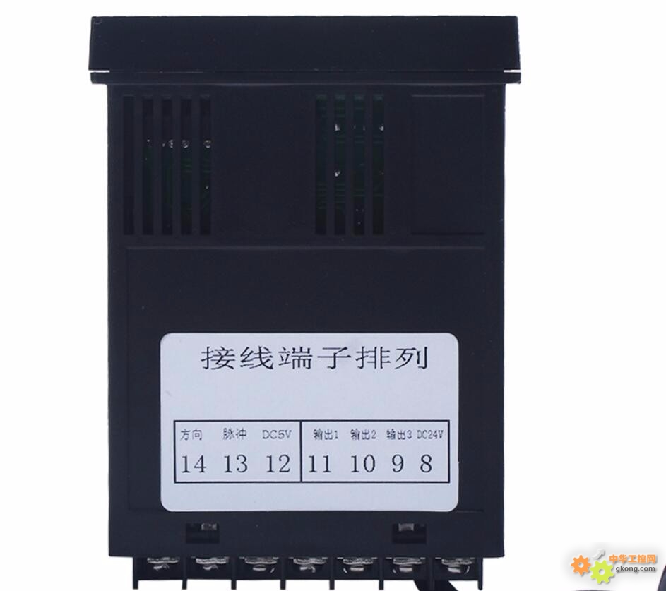

伺服间歇送料,接线求指导

这个接步进电机的,可以不用PLC直接控制步进放大器,能不能接伺服就不知道了

只要你的伺服电机驱动器接受是脉冲+方向,照样可以接线

按接线示意图接线即可
