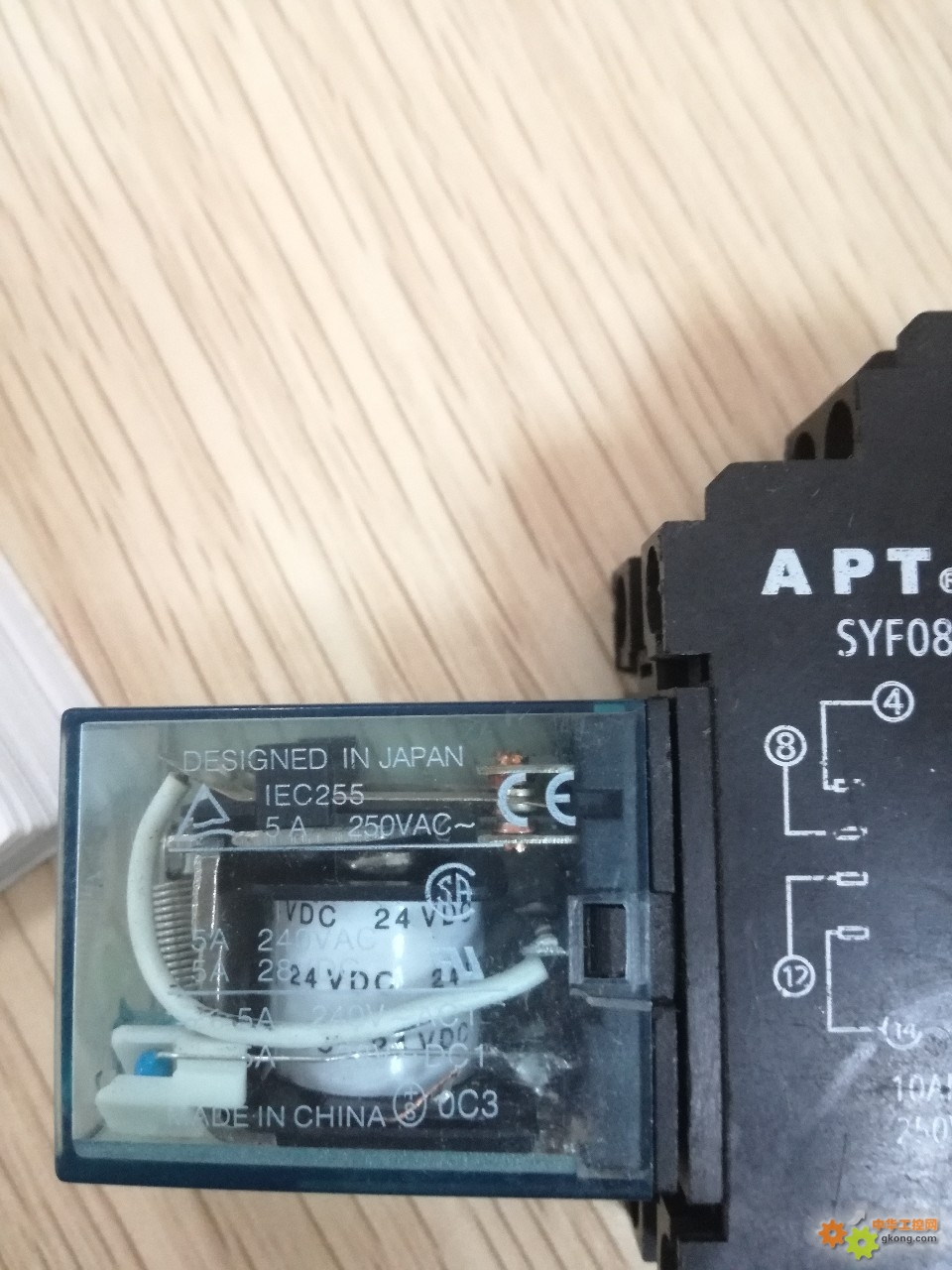

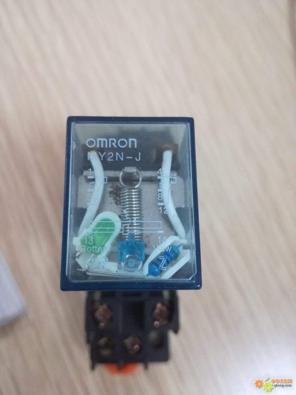

以下是引用gaoyingchun在2018/6/26 10:03:16的发言:
以下是引用lifuquan611在2018/6/23 8:29:08的发言:
“两种接线方式一种常亮的,一种闪一下的”?接反不会亮,所以是一种不会亮,一种会闪一下吧。注意细节。。。
我手里的这种,
14接24v,13接 0v,常亮
14接 0v,13接24v,不亮,断开时,闪一下
断开时闪一下,是线圈再断开时产生的反电动势造成的,如果你有加续流二极管的话就看不到闪一下了,当然按继电器上的接线图正确接线(14+,13—)才可以正常指示。
