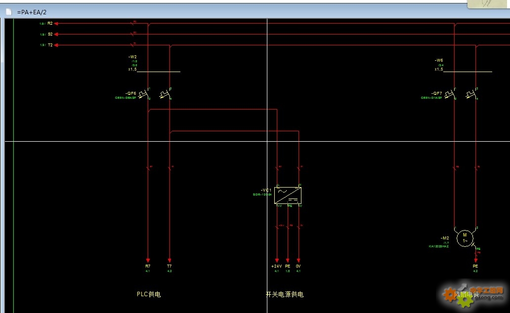

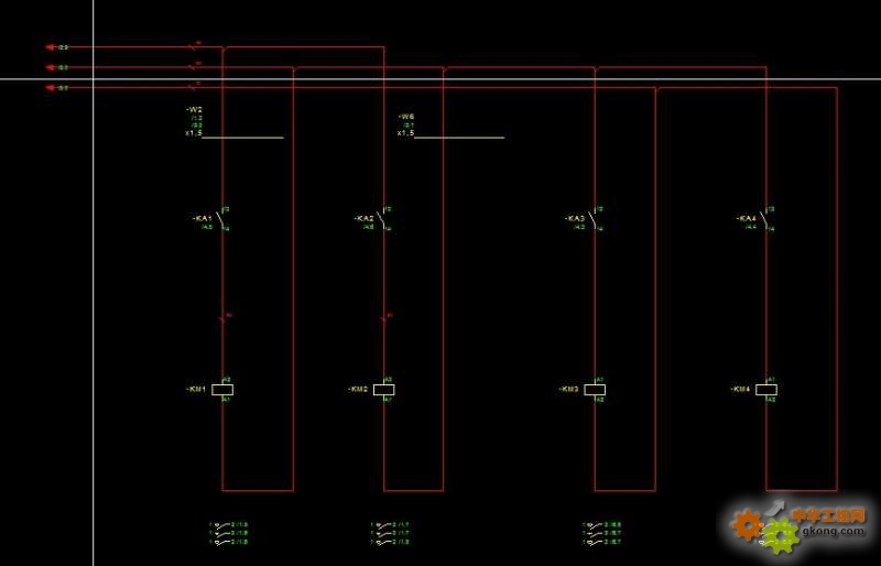

新人求助:三相220V的交流电,可以选出其中两相作为普通的单相220V设备的供电输入吗?一个做火线一个做零线
就如同截图中所示  客户工厂供电即使三相220V的,我用其中两相,给PLC,接触器线圈等供电,这样做可以吗?
谢谢大家了!

看来你的基础知识需要加强:三相220V的2相跟单相220V有区别吗??交流电参数只有等效电压、频率(单相电不考虑相位差,多相电才考虑相位差);你的完全一致还有什么不一样??

当然可以了。

可以,只是没有零线火线的区分而已;

如1楼所言,抓住重点要素,电压等级,频率等参数相同,可以放心使用

可以的,只不过是两相电都是火线,但是注意:不是所有的设备都可以,我试过一个小家电,给人修理的。就是不工作!好像是一个高级的剃须刀,用这种电压就不工作!必须用一火一零!我们原来的公司就是日本设备,所以电力变压器订制的是三相220V.它的对地电压当然就是110V了!中小型220V工业设备是可以用其中两相的,过大的功率会使电网偏载,对使用的电器可以当作单相电源使用。
我想:大概是有过零触发的电路用着不行。或者电路中设计了零火识别电路。反正我遇上过不工作的。

只要电源容量大于负载容量,电压等级一致。就可以。

我碰到的都可以。包括家电,空调,电机都没问题
