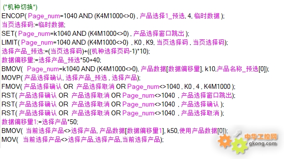

既然客户直接输入孔的位置,这要的程序是有点累,不利于设备的推广。

建程序的时候选结构化工程,你会发现一扇新大门

数组,指针了解下。。。。如楼上所说选结构化工程了解下。。如图所示的就是简单的100个机种的切换程序,每个机种只占用50个WORD,当然随意增加。
