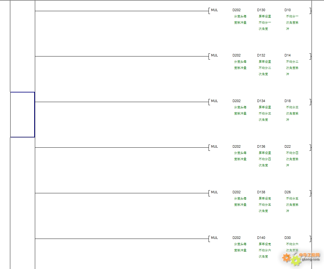

本人小白一个 正在自学三菱PLC 最近有个项目 是钻孔的 两个伺服电机 上面一个伺服电机钻孔 下面一个伺服电机分度
等分倒是简单 我做的对比 用户输入钻孔次数 每次钻孔完成内部钻孔次数+1 然后再和用户输入钻孔次数比较 相等就结束程序 不相等就继续执行分度钻孔 还有一个模式是不等分模式
像这种 原来我编程序都是这样子算出每次的脉冲 然后因为每次数据都不一样 所以一次次的写 先传第一次分度脉冲
然后打孔 做对比 不相同的话在来第二次的分度脉冲 这样子有多少个孔就要写多少次
大家一般这种怎么写呢 有什么简单些的办法吗?

三菱FX3有个指令叫表格定位,或者用变址寻址

要是有100个孔,你写100个?这太累了
把数据按规律编排,这样就可以用变址去MOV出来了

谢谢 我去查查变址怎么用 的确是累 上次有个程序要7次 写了2k多步

三菱叫变址,西门子叫指针,松下叫索引,功能都是差不多的,看PDF可以知道用法
