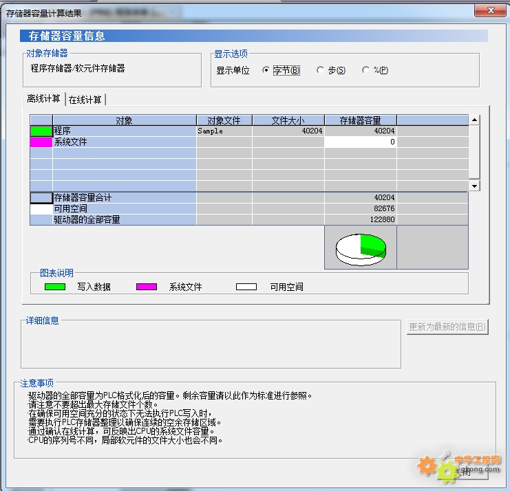

CPU:Q03,控制10个伺服,采用结构化编程。目前就做了1个伺服的程序,这个伺服调用了12个FB(单个FB不算大,就是MC_Power、MC_MoveAbsolute这样的FB)。程序空间就超过30%左右了,而且是不包括源代码信息占用的空间。这样的话,用这种编程方式,这个CPU肯定是不够用了。
三菱结构化编程的程序一直都不多,请教一下,是不是有其他解决办法?

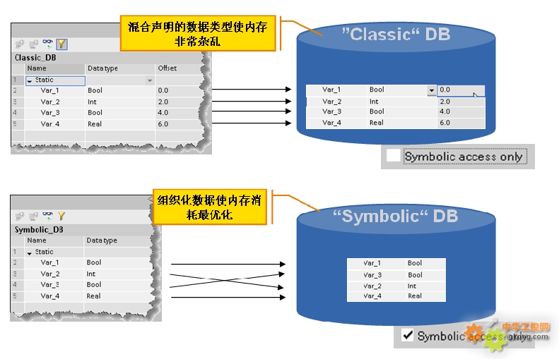

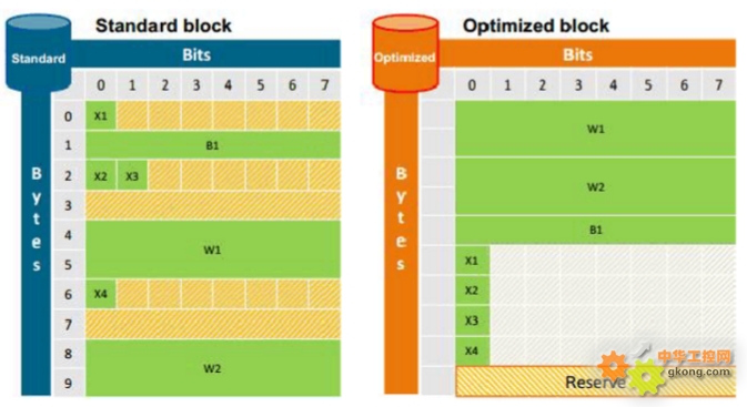

你说的“使用符号编程并不会节省存储空间”,有待商榷:
标准访问方式和优化访问方式下,数据块的存储空间有什么不同了,请看下图。
图一引自西门子官网S7-1200视频教程的截图,至少整理了数据,类似电脑磁盘的碎片整理。
图二,则说明了节省的字节数。
不对之处,请批评指正!
