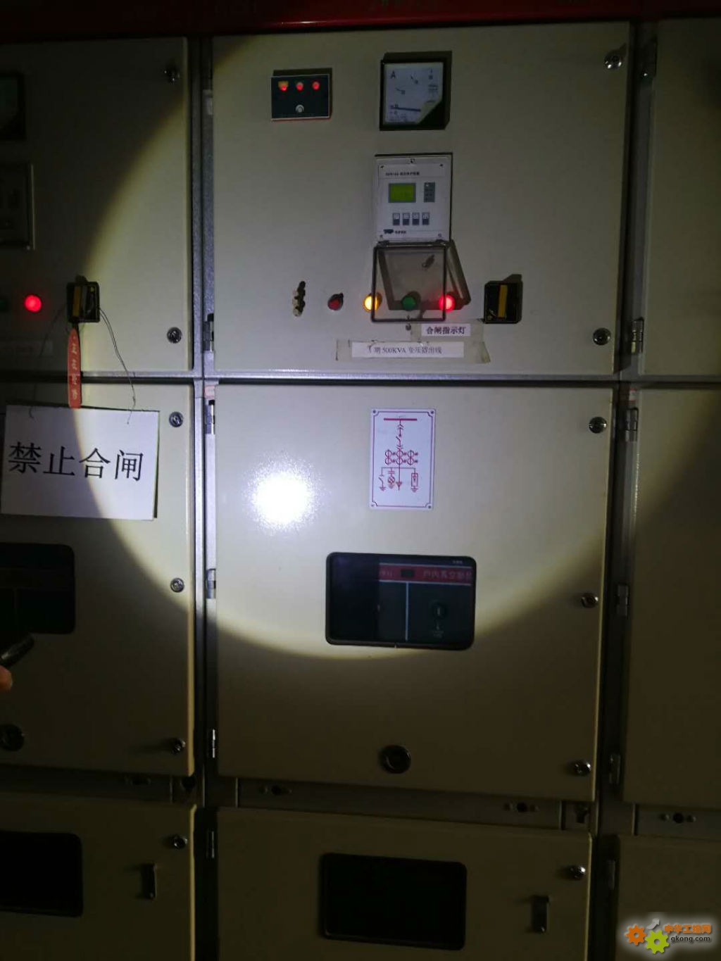

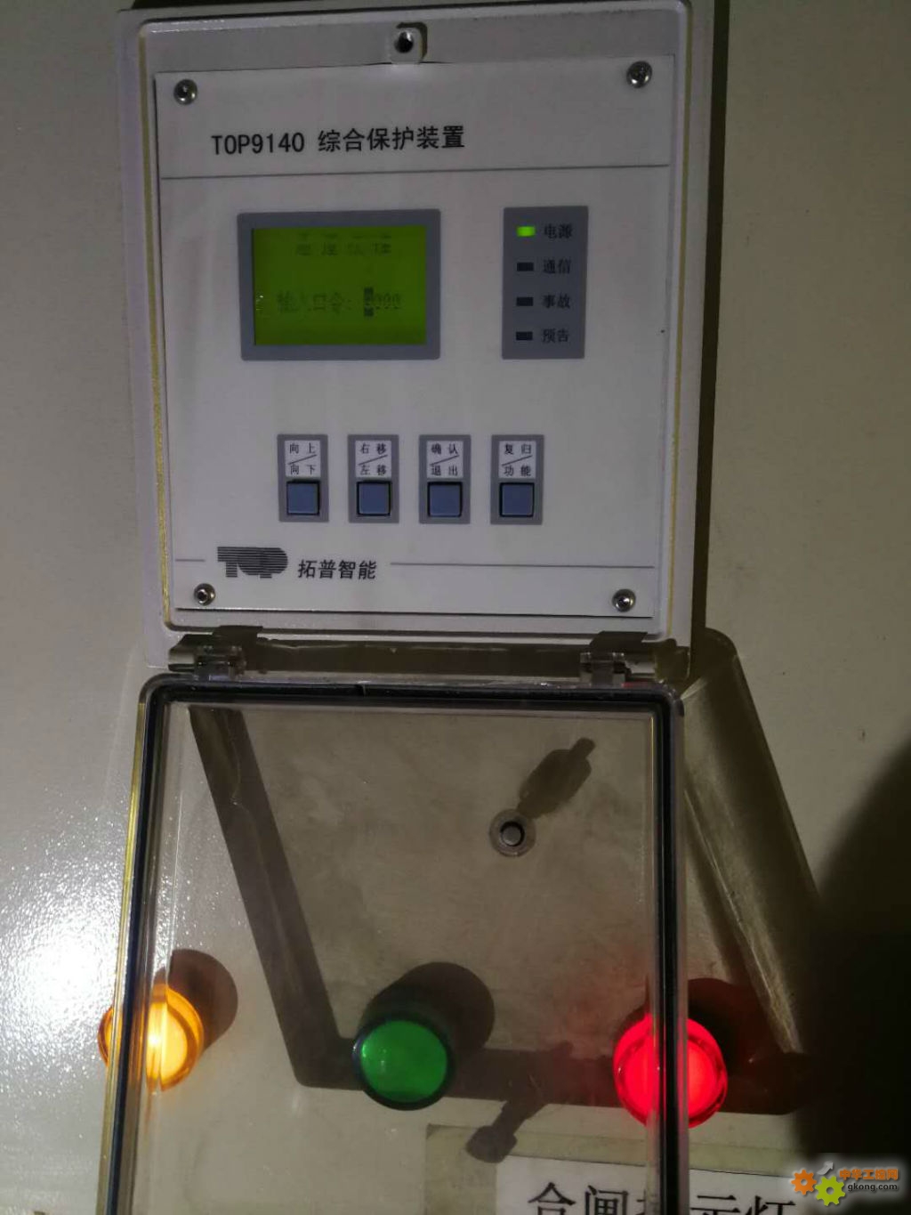

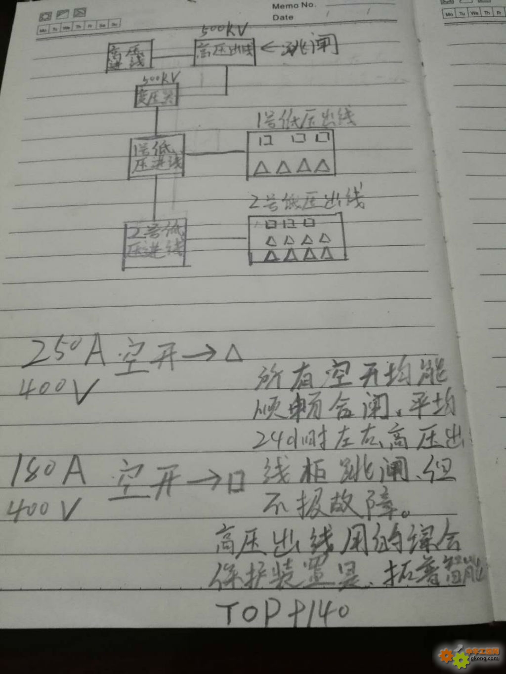

小区居民用电所有低压出线空开均能顺畅的合上闸使用,但是最近时间隔1天或者2-3天高压出线柜就会跳闸导致整个区域停电,跳闸后立马都能合上,找不到原因,求大佬帮助。急急急

这种情况,不管负载有无问题,均可留意负载(线路)的情况,比如是否有其他开关跳闸等;
需判断出故障原因,才好相应处理。
不报故障有两种可能,一是没有出现受保护的故障,二是出现了、而保护装置未能显示出来;
如果负载没有问题,就需怀疑高压出线柜控制部分、高压开关有无问题。
主要还是需多留意现场情况,可仔细观察;
另外,高压柜是否定期做了试验,如果没有,则有必要找有资质的单位做一次保护装置等的相关试验。

低压那边应该没问题,建议电力管理部门检测高压车负荷开关和保护器的可靠性

如果现实线路如楼主图中这样清楚的话,1、如果来自线路侧,各路的小开关要先动作的;2、如果变压器下口直接接了不明大负载,导致高压柜调整,高压柜保护那么齐全,也会有个故障名称的,或短路或过流或过载;综上所述故障应该来自高压部分本身,或误动作,或机械结构出问题了(这个面大)。

不用怀疑低压部分,故障在高压部分。按道理跳闸在综保里应该可以查到的。

综保都有事件记录的,查一下是什么事件跳闸,综保都有记录,是定值设不对,还是欠费、过负荷都有可能

高压断路器控制回路接触不良 没有任何征兆 你可以敲击试试

都是几点钟跳闸?

个人认为应该属于高压柜的问题,建议试着改变一下综保内的定值,适当提高动作阀值看能否正常。供参考

看来是二次回路问题,综保无记录可以是认为综保未发出保护指令(排除综保自身问题)检查跳闸回路及远程微机操作和诸位师傅们所说综保设定值(互相讨论共同学习)。
