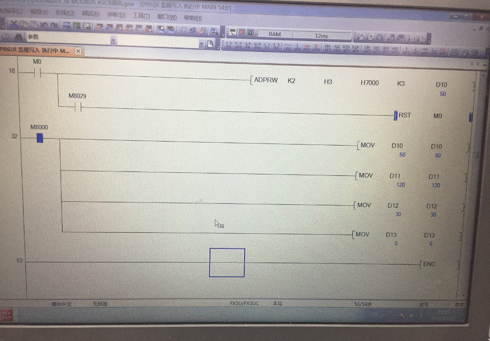

这是通讯地址!程序写的读取5455为首址的4个数据。

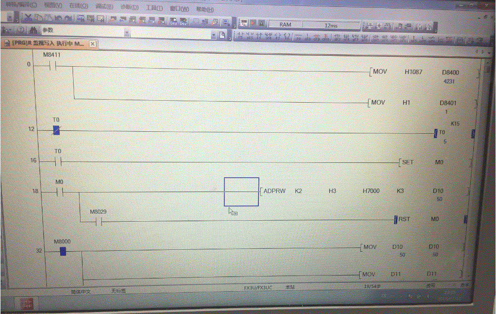

已经发现一些问题:用MODBUS通道格式应该用D8400 协议格式字D8401 指令用ADPRW。

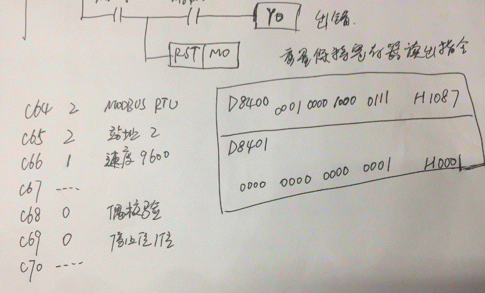

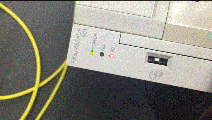

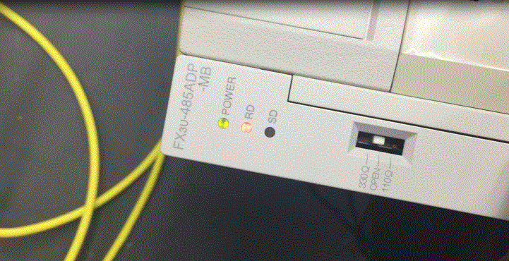

版主你好,经过今天再次尝试,终于通讯成功了。
1.我重新改为MODBUS RTU通信格式。
2.传输速度由之前的19200bps改为9600bps。
3.站址由13改为2。
4.通信指令没有用RS,用的ADPRW。
5.之前的通信格式字用的D8120,是错的,改为了D8400。
之前一直看的无协议通讯的手册,原来还有一册MODBUS通信手册,哎!····害我差点放弃掀桌子。

你用的是485ADP-MB,那么实现Modbus通信肯定用ADPRW指令!
