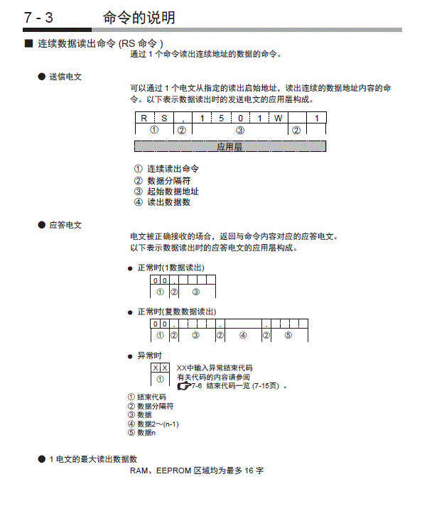

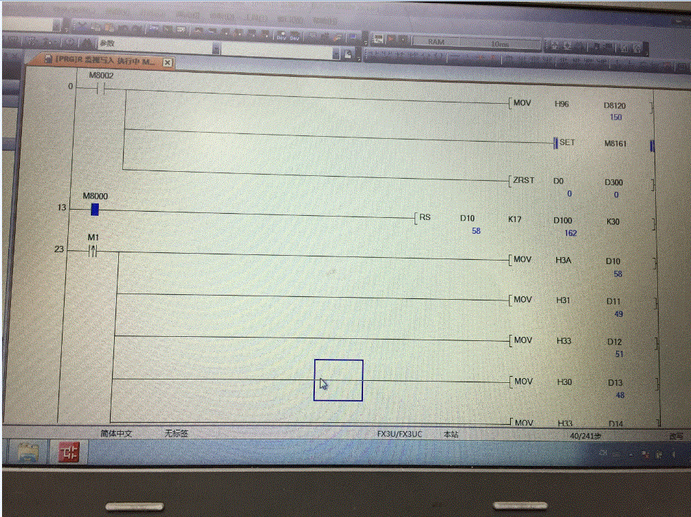

求FX3U与AZBIL SDC36通过RS485通讯程序。

如题,有没有大师做过?

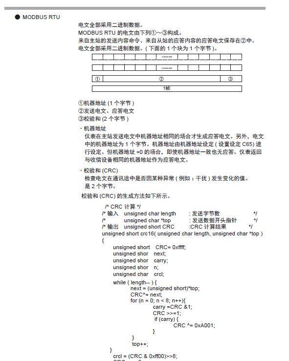

不是也支持Modbus RTU协议么,这就很好办了啊!
FX3U+485BD用RS指令可以实现
FX3U+FX3U485ADP-MB用ADPRW指令也可以实现

我手上有一个485BD,能不能帮忙写一个RS指令的程序?我对报文格式还不太理解!
我没看到你手册中对Modbus RTU有更详尽的介绍!

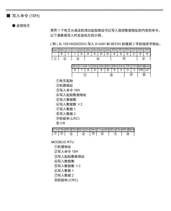

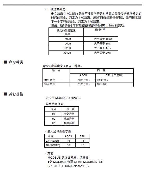

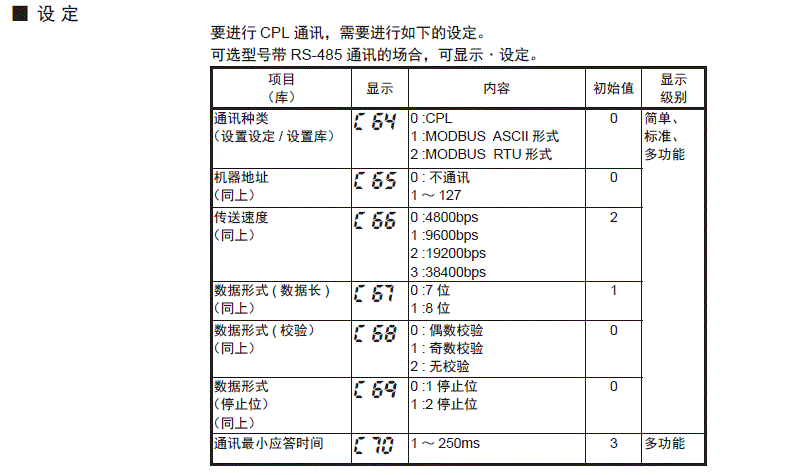

FX3U-485-BD不是不支持MODBUS吗?
我是想用三菱的无协议通讯。要是用MODBUS RTU的话我就要另外买一块板子了。
我把资料补上,大师帮忙写个MODBUSRTU的学习也行。
第一次搞这个东西,不太熟!

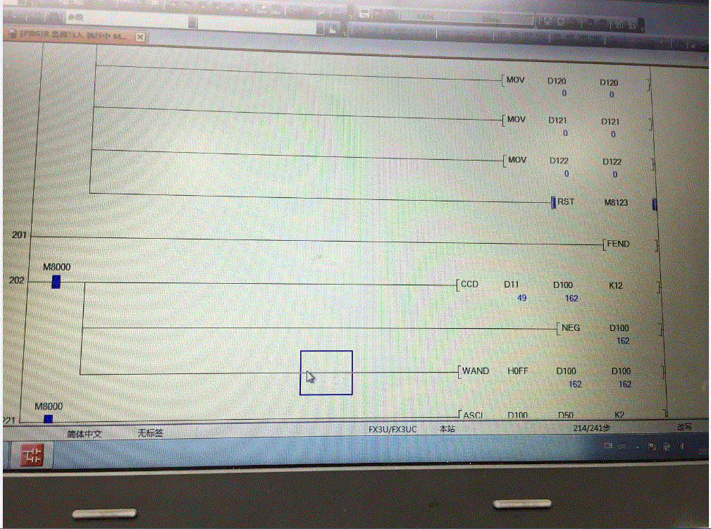

FX3U的PLC有CRC校验指令,然后用RS指令实现Modbus RTU即可,我给你一个之前写过的例子吧!你自己琢磨一下,实在不行可以再找我!

用RS 指令编写modbus通讯协议。大概就是这个意思

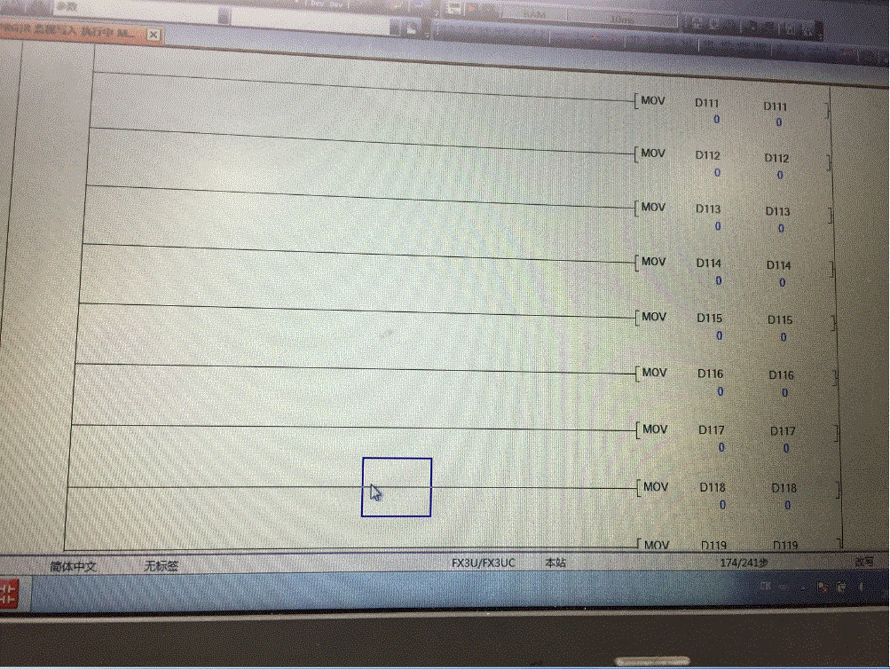

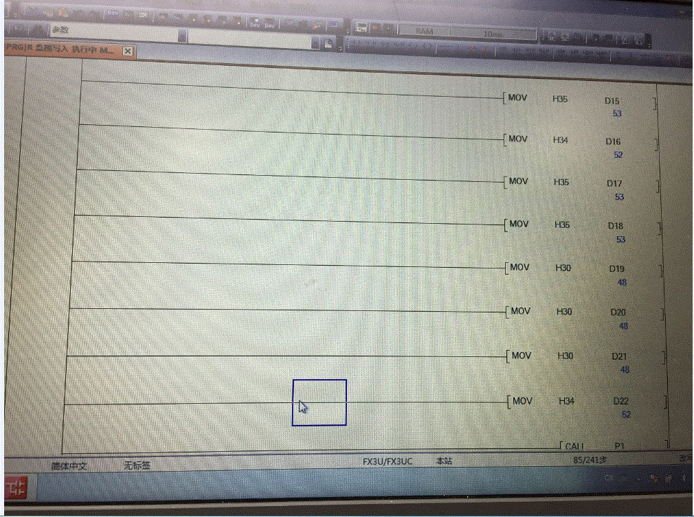

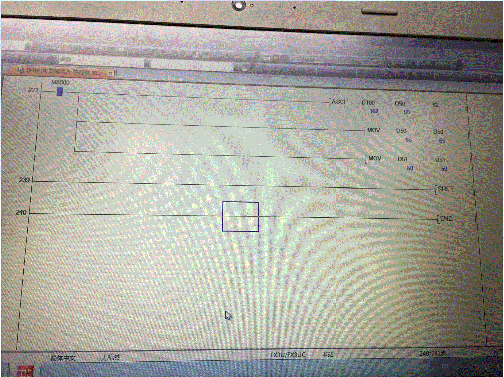

发表于:2018/7/11 0:15:20

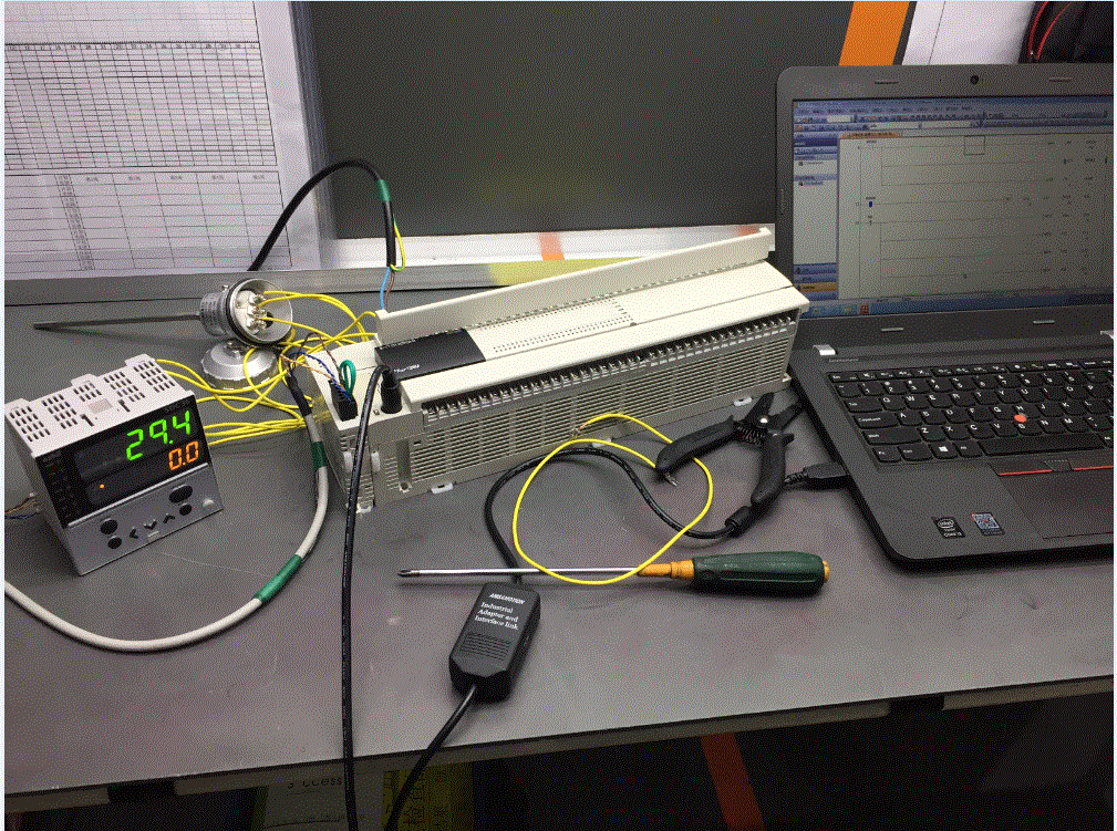

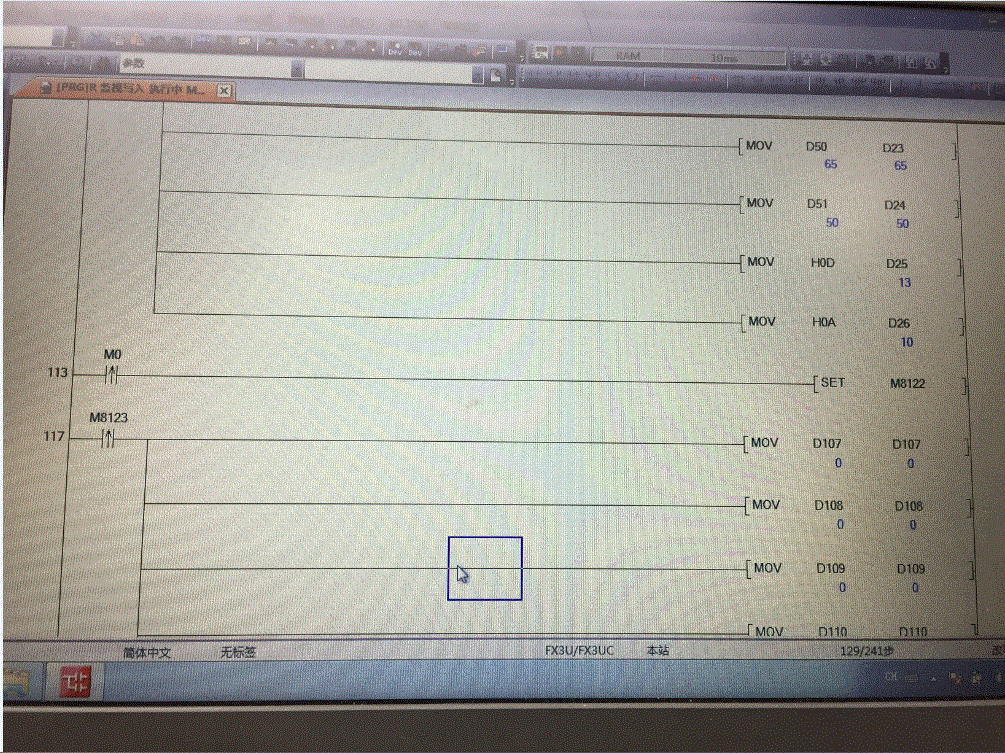

版主你好,上次你发的那个程序我看过了,非常感谢你的帮助!
昨天买的485ADP板子到了,今天尝试了三个小时,每次都是发送时SD灯闪一次就结束了,收不到任何数据。
然后我重新把SDC36的参数设置为MODBUS ASCII模式。重新写了一个程序,结果还是一样。我把程序贴上来,麻烦你再帮忙看看!一个人在单位搞了一晚上,差点就要放弃了!程序第一行D8120我用H0C96也试过,还是一样!
[此贴子已经被作者于2018/7/11 0:24:28编辑过]
